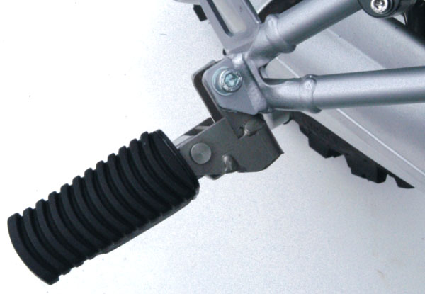

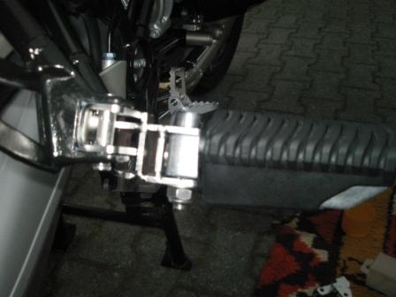

Hallo zusammen,
hat zufällig jemand Erfahrung mit der Montage der Soziusfußrastentieferlegug von Touratech Artikel Nr. 01-041-0622 für eine R 1200 GS ADV Bj. 2010 ?
Laut Montageanleitung soll der orig. BMW Fußrastenbolzen wieder mit der Tieferlegung an der Rastenaufnahme am Mopped montiert werden und die beigefügte Schraube mit selbstsichernder Mutter an die Fußrasten an der Touratechtieferlegung und mit 17 Nm angezogen werden : Fazit Fußraste klemmt und lässt sich nicht mehr einklappen, und Touratechtieferlegung mit orig. Bolzen am Motorradausleger (Rastenaufnahme) klappert wie die Sau (zu viel Spiel). Im Katalog / Onlineshop (Foto) ist es genau anders rum : Schraube an Rastenaufnahme am Mopped und orig. Fußrastenbolzen an der Fußraste an der Tieferlegung. Wie montiert man nun richtig ? Wie habt Ihr die Klapperei in den Griff bekommen ? :eek:
Die Wunderlichtieferlegung besitzt ABE, bei Touratech ist nichts dabei, weder ABE noch TÜV Gutachten für Eintragung, Touratech behauptet auf Nachfrage => keine ABE / TÜV- Eintragung nötig ?????
Kann mir vielleicht jemand weiterhelfen bzw. seine Erfahrungen mitteilen ?:confused:
