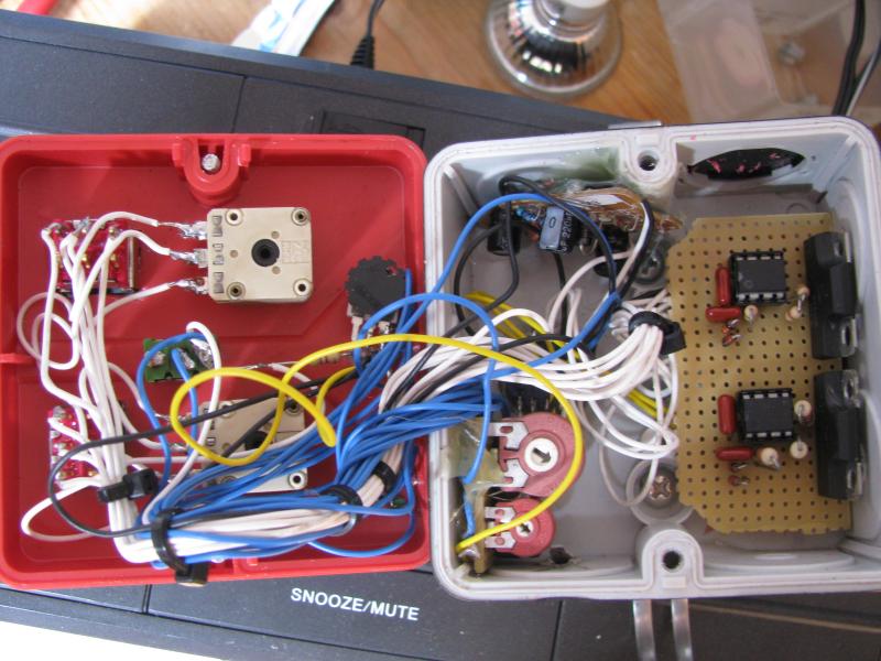

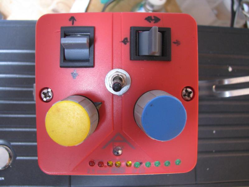

Offtopic:
habe eine Steuerung für nen Remotehead für meinen Kamerakran gebaut da sind 4 Schalungen in einer verteilerdose drin die die maße 8x8 cm hat
darin sind eingebaut
Spannunganzeige Spannungsregler 5 V Motorsteuerung und eine PWM ansteuerung dann noch die Stellpotis und Schalter
hier mal ein Foto davon
Gruss Ralf

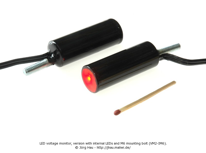

habe seit 1,5 Jahren das Voltmeter von Conrad verbaut und bin bestens zufrieden damit bisher absolut Wasserdicht und zuverlässig für vergleichsweise wenig Geld.
