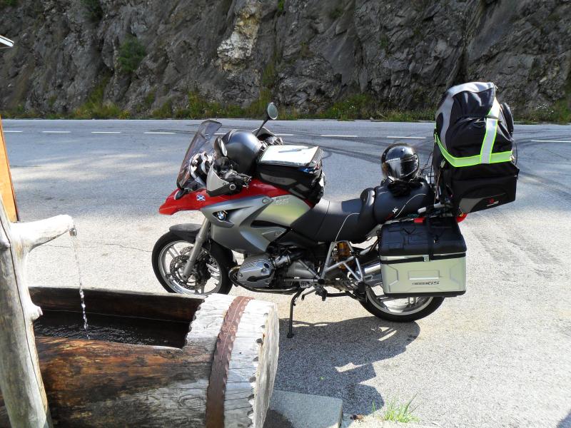

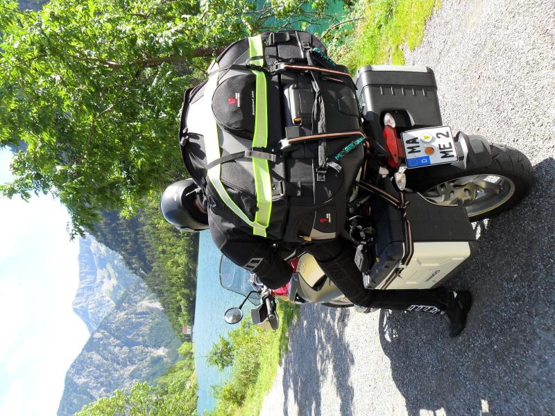

hier also mal ein Paar Fotos der Aktion!
P.S.: hatte auf die mitgelieferten Laschen verzichtet und lieber Spanngurte eingefädelt.
Die Spanngurte am Heckrahmen befestigt und dann in die Gurtspanner von Speedpack eingefädelt.
Hält Bombenfest und entlastet die Topcasehalterung.
Der Gurtsalat sieht etwas wild aus, aber meine Gurte waren auch zu lang (4m) und sind noch mehrfach verknotet worden.
Die Seitenkoffer bekommen bei mir übrigens auch noch je einen Spanngurt, weil ich der Deckelschliessung nicht wirklich traue.

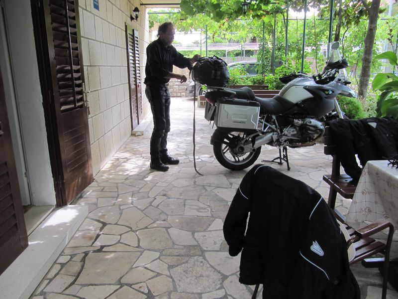

Wenn ich mir deine Gepäckrolle so anschaue, sieht die ziemlich gestopft aus und ist mit Sicherheit auch nicht leicht!
