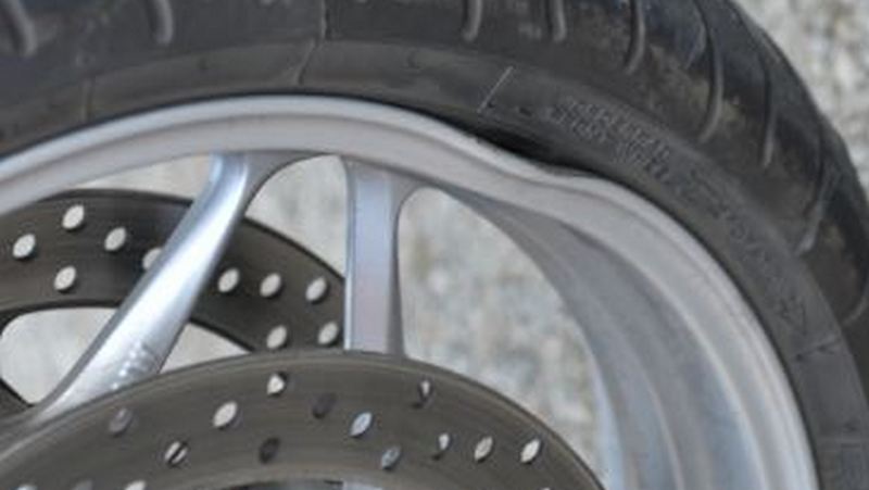

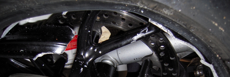

Speichenfelgen sehen natürlich um Welten besser aus, aber wg. Haltbarkeit lohnt sich der teure Tausch imho nicht. Kenne eigentlich keine Berichte über gebroche Gussfelgen.
Brechen tuen Gußfelgen sowieso schon lange nicht mehr.
Die verbiegt es genauso wie Speichenfelgen.Reparabel sind die BMW Speichenfelgen auch kaum noch.
Ich bin mit meiner kaputten Felge bei einigen Werkstätten hausieren gegangen.Alle lehnten dankend ab.Zu schwierig auszurichten die Ringe von Baehr.
gerd_
gerd_
Joined
Apr 17, 2004
Messages
16,563
Hi
Stimmt, die Gussräder brechen nicht mehr so leicht wie früher, aber sie tun es.
Da kenne ich einige Varianten. In meinen Augen geht es auch weniger darum ein Speichenrad makellos zu richten, sondern um die Möglichkeit, dass der örtliche Dorfschmied im mittleren Kongo die (relativ weiche) Felge des Speichenrades so hindengeln kann, dass man die 1000Km zum Freundlichen auf eigener Achse schafft. Sozusagen die Notlaufeigenschaft.
Nachdem die Wenigsten im mittleren Kongo . . .
gerd
