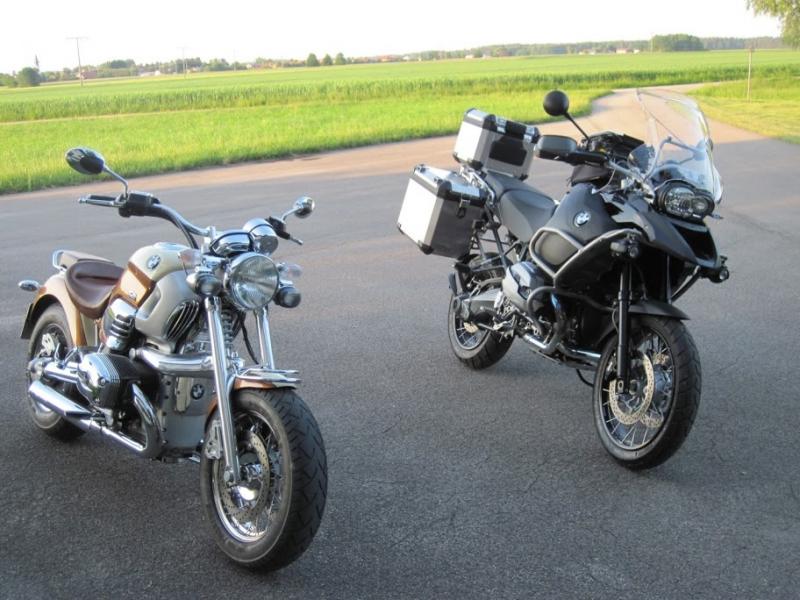

Der Böhm hat die breiten Felgen meiner Cruiser gemacht. War sehr zufrieden
