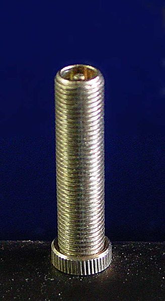

Ob ein Schlauch drin ist oder nicht kann man doch ganz leicht sehen. Es sind grundsätzlich Schraderventile dran.
Wenn das Ventil wie auf Bild 1 aussieht, dann ist kein Schlauch drin. Dieses Ventil dichtet gegen die Felge. Da gibt es noch einige andere Versionen aber alle müssen 100% gegen die Felge dichten.
Bei Ventil 2 ist das nicht der Fall. Dieses wird nur durch die Felge gesteckt und mit der Kontermutter arretiert. Es dichtet nicht zur Felge hin. Damit ist eingentlich auch klar, daß ein Schlauch drin sein muss.

Die Bilder waren nicht dabei :(

Würde mal sagen, dass ich das verschraubte Ventil habe, sprich, ein Schlauch ist eingezogen.
