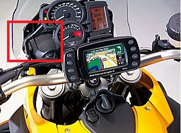

Hallo alle zusammen,
Ich hab seit diesem Sommer eine 800GS. Mein Dad hat ein Garmin zumo 660,
dieses darf ich mir zwar immer ausleihen aber ohne Halterung ist der Akku immer so schnell leer.
Die Standard Halter sind wie auf dem Bild alle am Lenker befestigt, das gefällt mir aber nicht so gut
und ist mit Tankrucksack wahrscheinlich auch unpraktisch. Deshalb würde ich das navi gerne
vorne links neben den Instrumenten befestigen.
Wie auf dem Bild zu sehen sollte da ja auch genug platz sein, aber ich weis nicht welche Halterung ich dafür
benutzen kann.
Hat jemand damit vielleicht Erfahrung und kann mir Tipps geben?
Vielen Dank,
Gruß Stefan

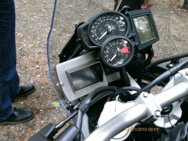

Hallo zusammen,
an der F700GS meiner Frau ist der 660er inkl. der TT-Halterung links mit dem "Garmin RamMount" montiert.
Des Weiteren ist die große TT-Scheibe angebaut und der Lenkanschlag ist nicht eingeschränkt.
Es kann aber daran liegen, dass eine 20mm Wunderlich Lenkererhöhung montiert ist ...
Allerdings ist der RamMount Halter doch so flexibel zu montieren und einzustellen, da kann ich mir fast nicht vorstellen, dass es ein Problem geben sollte. Anbei mal zwei Bilder ... auf dem einen schaut es etwas verunglückt aus, da war ein langes RamMount-Verbindungsstück montiert ... ist direkt gegen ein kürzeres ersetzt worden ...
Gruß Martin

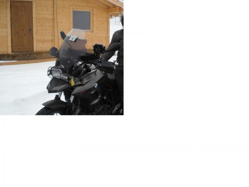

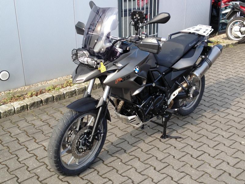

Hallo Stephan,
ich hatte mein Navi genau an der Stelle wo du es auch montieren möchtest.
Ich glaube das Montana ist für diese Position zu gross.
Bei meiner neuen 800er habe ich diese Position nicht mehr gewählt.
Nun ist es links am Lenker montiert.
Gründe:
  • besseres Ablesen
  • bessere Ereichbarkeit
  • bei schlechten Lichtverhältnissen mit der Hand abschattbar
  • schnelles Austauschen des Navis da Universalhalter.
mein Tip überdenke dein Vorhaben noch einmal
Gruss Markus

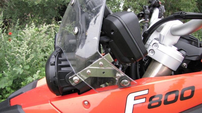

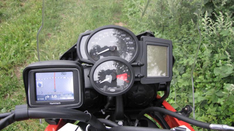

Hallo zusammen,
ich hatte mal ein TomTom Rider an dieser Stelle verbaut.
Die Sicht auf das Gerät war super, allerdings war die Bedienung während der Fahrt sehr schlecht.
Das Gerät sitzt einfach viel zu weit weg.
Derzeit fahre ich mit einem Zumo 660, dieses passt aber leider nicht an die besagte Stelle. Ein Teil des Navis ist nicht hinter der Scheibe.
Daher habe ich wieder eine Halterung, Mitte Lenker.
Hier mal meine Befestigung vom TomTom.
Spezielle Zumo 660 Halterung
