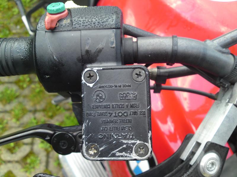

nach dem es mich am letzten Montag in sonem Kreisel auf ner nassen Ölspur gelegt hatt, ist mir die Halterung vom Spiegel dabei abgeriessen
(Spiegel ist heile:))
Jetzt die Frage hat eine(r) nen Vorschalg wie ich da nen Spiegel ran bekomme. Es gibt ja die Vorschrift das man ab einem bestimmten Baujahr 2 Spiegel braucht oder?????:confused:.
Ja sicher nen Neuen HBZ is die einfachste möglichkeit. Nur habe ich vor ein paar Monaten den Kolben vom HBZ erneuert und er ist immer noch dicht :D
Finn hat ja so zwei nekisch kleine Dinger:cool: dran aber ob des funtzt mit den Protektoren da habe ich meine Zweifel dran.
Hie noch ein Bildchen von dem Teil wie es zur Zeit aussieht.

Die Anzahl der benötigten Spiegel hängt von der Erstzulassung (EZ) ab:
vor EZ 01.01.1990 1 links
ab EZ 01.01.1990 unter 100 km/h 1 links
ab EZ 01.01.1990 über 100 km/h 2
Wenn der Spiegel mit einem Prüfzeichen versehen ist, stimmt auch die geforderte Größe von 69 cm2 und er ist somit zugelassen.
Nachlesbar: http://www.tuev-sued.de/uploads/imag...gen_082007.pdf

Was ist gegen einen Spiegel zum klemmen am Lenker zu sagen?

warum sollen die Lenkerendspiegel mit den Handprotektoren nicht funzen? Ich hab doch auch welche dran!
Du musst nur längere Schrauben nehmen.
