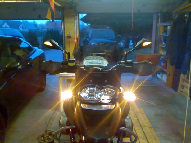

Diskutiere Spiegelumbau im R 1150 GS und R 1150 GS Adventure Forum im Bereich Motorrad Modelle; Hallo, wollte mal nach der Fertigstellung heute, ein Bild meiner Q mit den neuen LED Spiegeln posten. Wie gefällts Euch ? Gruß Torsten PS: AC...
Wie gefällts Euch ?
Torsten
PS:
AC Schnitzer Auspuff wird diese Woche angebaut..

Sieht doch gut aus!
Willst du es als zusätzliche Blinker benutzen oder kommen die Standard-Blinker ab!?

Nee, ich will die Orginalen dran lassen,
mir sind die LEDs nicht hell genug.
Unterschied sieht man auf dem Foto.
Torsten

Berechtigter Einwand! Hatte LED Blinker hinten, mit weißen Gläsern und wenn die Sonne passig stand wars vorbei mit der guten Sicht :(

Sind wir uns doch beide einig:
SICHERHEIT geht vor!

Spiegel gibts bei Louis für 19,95 im Angebot.
Problem war ein Zwischenstück(Links/Rechtsgewinde/Fein Grobgewinde).
das habe ich mir aus Edelstahl drehen lassen.
Strom habe ich von den vorderen Blinkern abgenommen, Kabel ordentlich verlegt, fertig.
Sieht gut aus , nicht angefriemmelt !
Sicht ist ausreichend, obwohl die Orginalen "MZ Spiegel" natürlich
größer und damit etwas effektiver sind. Das ist der Preis für das Styling.
Torsten

wie sieht es mit Wiederständen für die Blinker aus, hast Du da welche verbauen müssen?

Nee, hab ich nicht, weil ich die Orginalblinker vorn gelassen habe. Wenn Du diese nicht nutzen willst, mußt Du einen Widerstand einsetzen, weil die Blinkfrequenz sonst stark erhöht ist.
Wie bereits geschrieben, habe ich die Org.-blinker in Funktion gelassen, kann ja nicht schaden........
