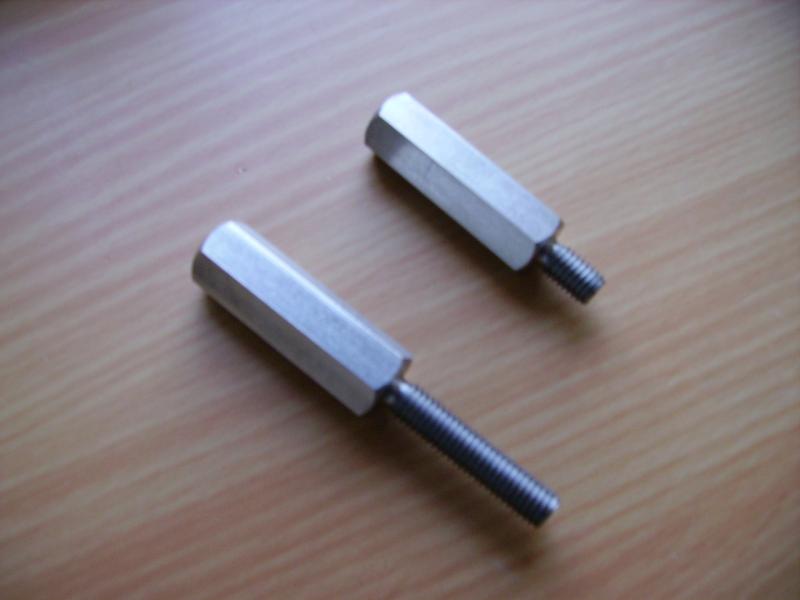

Hallo, habe passende Edelstahl Spiegeladapter, bei Interesse eine Mail schicken an rene.aillaud@t-online.de ,Du brauchst einseitig auch ein Linksgewinde, meine sind plug and play auf Spiegelgewinde M 10x1,25
Gruß Rene
supermotorene
Hi, wie wir festgestellt haben , hat der K 1200 Spiegel ,Gewinde M 10x 1,5mm ,paßt also nicht.
Wer aber auf "normale" Zubehörspiegel umrüsten möchte, könnte meine Spiegeladapter verwenden.:)
Gruß Rene

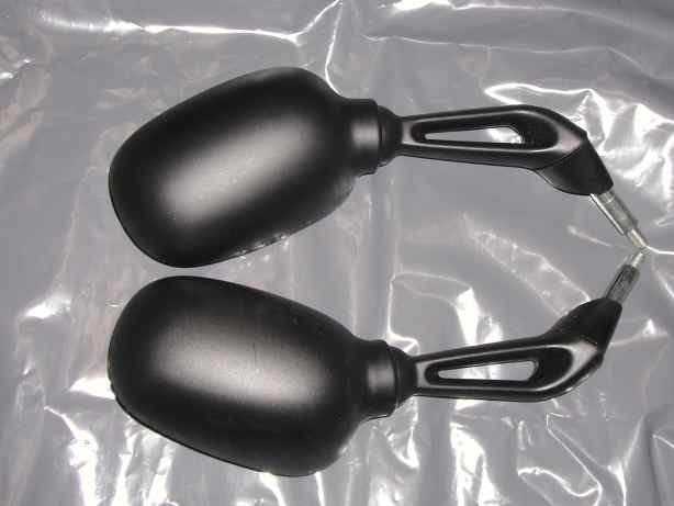

11er Schwenker
Hallo Gemeinde,
ich hab ein Paar der Halter von Rene gekauft und mit Spiegeln von Polo gekrönt. Top Sicht nach hinten und endlich keine runden Spiegelgläser mehr.
Rene, gute Arbeit! Danke!
Gruß J
supermotorene
Hi Joes,
freut mich das Du mit den Adaptern zufrieden bist, Spiegel sind auch wirklich schöner als die antik Rundspiegel.
Gruß Rene
