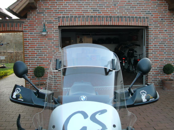

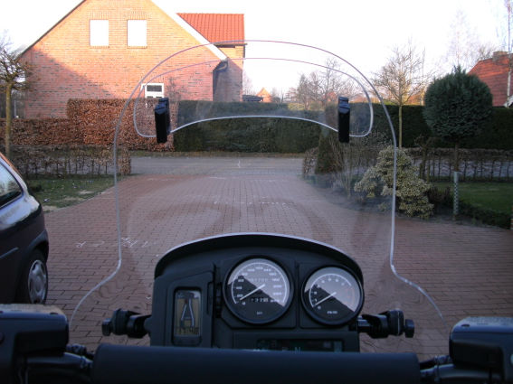

so mal die Bilder angehängt...
Die Sitzbank habe ich oberer Position, kann bei meinen 179cm ohne Mühe
über die Scheibe hinwegsehen.
Mehrfach verstellbar, einen wesentlichen Unterschied konnte ich allerdings
nicht beobachten

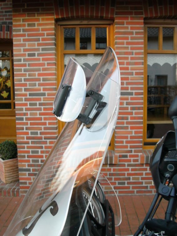

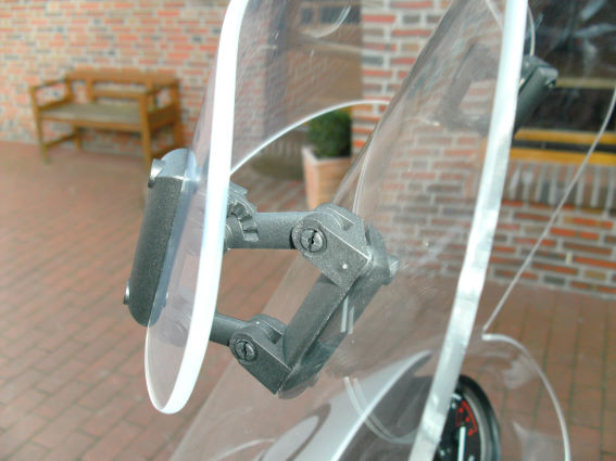

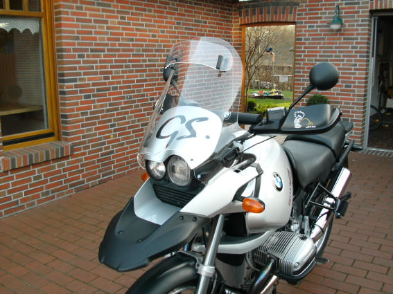

und hier der zweite Teil...
Ich hoffe das genügt erstmal. Bitte bedenken, TÜV gibt´s dafür nicht.
Die Spoilerscheibe ist ohne ABE...

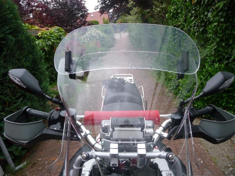

Hallo Leute,
da habe ich mich mal von Ra_ll_ik inspirieren lassen.
Selbst bei einer original 1200er Adventure Scheibe
gibt es etwas passendes von MRA (zum. nach meiner Ansicht).
Viel wichtiger aber ist, das es jetzt hinter der Scheibe sehr ruhig ist - keiner Verwirbelungen mehr am Helm
und das bei einer Größe von 194cm und Sattel in oberer Stellung.

...den "Vario-Touren-Aufsatz" (VTA) gibt es bei MRA einz. in verschiedenen Größen (Breiten). Ich habe den breitesten gekauft - hat die Bestellnummer: 4025066120222 (VTA12). Ein komplette Liste incl. der Messung findest du hier:
http://www.mrashop.de/cms/upload/pdf/WelcherVTA.pdf
...einfach eine Mail an: info@mra.de
Bei Vorkasse (59,90€) fallen keine Versankosten an.
Keine Vibrationen kein Durchbiegen - an der Scheibe bewegt sich nichts, jedenfalls nicht mehr als sonst.
