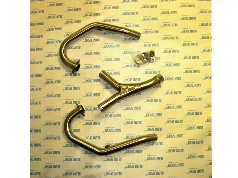

ich habe gerade einen SP Sportkrümmer für die 1200 GS erstanden.
Ist der selbe Krümmer wie der von Wunderlich (welcher 14 PS) mehr verspricht.
Hat schon jemand Erfahrungen damit?
Ich möchte den Krümmer mit dem orig. BMW Auspuff verbauen. Gibts da auch schon Erfolgsberichte drüber?

Ja genau so sieht die Anlage aus.
Aber sie stammt eben von der Firma SP Schalldämpfertechnologie!
Wenn ich den Krümmer angebaut habe, sollte ich den Motor dann synchronisieren lassen?
Das die Anlage keine 14 PS mehr bewirken wird ist mir klar. Ich erhoffe mir dennoch besseren Sound.

dann schließe ich daraus, dass ich bei dem Krümmer lediglich einen bessren "Durchuzug" zu erwarten haben. Mit mehr Leistung/ PS siehts eher schlecht aus...
Hat denn jetzt schon jemand einen Sportkrümmer mit dem original Endtopf ausprobiert? Mich würde eben diese Kombination interessieren
Anbei noch ein Bild von dem Krümmer den ich für 99,- Euro als Neuteil in der Bucht erworben hab:)
