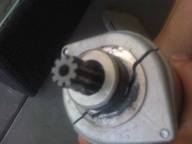

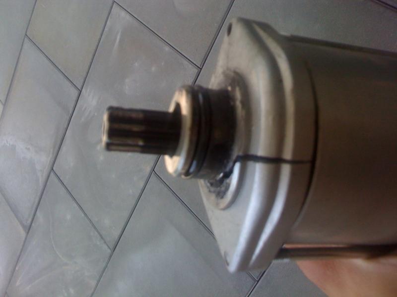

UPDATE!
So Jungs, sowas habe ich auch noch nicht gesehen...
Anlasser hat Riss im Gehäuse und die Welle ist richtig schief. Jetzt frage ich mich nur, woher das wohl kommt...
Die Zähne sehen auch nicht mehr richtig frisch aus...
Habt ihr ne Idee wie das passieren konnte?
Motor dreht jetzt, aber anschieben ist schlecht (habe es nur 3 mal versucht), da das Kalb eh schlecht anspringt...

Du machst Sachen. Wie sieht der Zahnkranz aus? Auch so angenagt?

Also ich werde jetzt erstmal den neuen Anlasser abwarten und dann sehen, ob es besser ist. Wenn nicht, wäre es echt geil, wenn Du mal zu Besuch kommen würdest. :o
Achso: Ja! Der Zahnkranz ist übel angefressen. Als ich den Anlasser aufgemacht habe, lagen die Kohlen überall verteilt und verkeilt rum. Kein Wunder, dass sich nix gedreht hat, kein Wunder, dass sie sich auch nicht anschieben lies.

Mit "Zahnkranz" meine ich die Zahnrad/Schwungrad Kombination, welche du durch das Einbauloch des Anlassers im Motorengehäuse sehen kannst/sollltest, nicht den Käfig des Elektromotors. Wenn das auch so aussieht wie das kleine Ritzel am Anlasser, dann wird es dir das neue Ritzel auf dem neuen Anlasser sehr wahrscheinlich auch gleich anfressen.

Wie gesagt, nächste Woche kommt der Anlasser, wenn sie dann nicht so richtig will, nehmen wir das letzte Juli-WE! Zahnkranz kann ich mir nochmal anschauen, aber nach einem kurzen Kontrollblick ist mir nix negativ aufgefallen.
