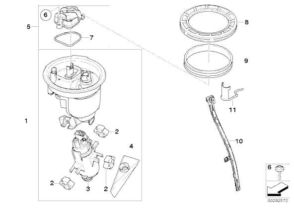

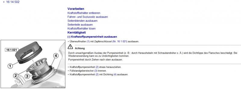

hmmm ... ist doch eigentlich selbsterklärend ...
schliesse mich daher auch bei den bedenken an ... aber probiers ruhig.
stecker ab, schläuche ab, blechüberwurfmutter los, vorsichtig ausbauen.

Die Pumpe würde ich montiert lassen. Jede unnütz geöffnete Schraube birgt eine potenzielle Fehlerquelle.
Sprit absaugen, Rest "über Kopf" entleeren und das Fass für ein paar Tage an der frischen Luft austrocknen lassen.

Die Rep.-CD ist bei diesem Unterfangen vieleicht eine lohnende Investition,
da für den Zusammenbau auch alle Drehmomente und Reihenfolge der Arbeitsschritte
vermerkt ist.
