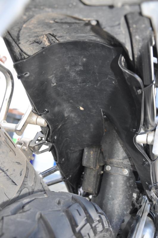

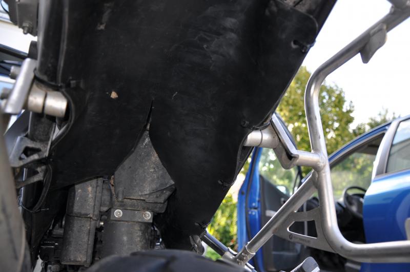

So nun habe ich mir meinen Spritzschutz für 10 € gebastelt...Die Profis hier hätten es vielleicht besser hinbekommen...aber meine 2 linken Hände sind besser als keine :o:o.

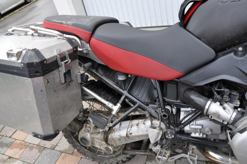

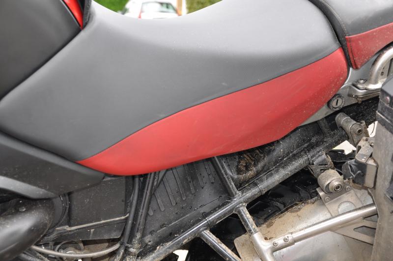

So die ersten Bilder sind vom Einbau..und dannach Bilder vom heutigen Test..es hat gut geregnet und auch ein Ausflug in der Kiesgrube, Feld- & Waldwege war dabei. Mein Fazit...es funktioniert :D:D:D
Stelle noch ein paar Bilder rein.
Ach ja fast vergessen:Der Spritzschutz ist ein Spritzschutz für einen LKW bzw. Traktor. Maße: 30cm Breit und ca. 50cm Lang.
Stolze Grüße
Kim

Hallo Kim,
die Hauptsache ist doch, dass es für deine Bedürfnisse funktioniert.
Wenn du mit deine Q auch ins Geländede fährst, was an deiner Bereifung zu sehen ist "Traktor" ist dies die bessere Lösung.
Mein Spritzschutz ist fürs Gelände nicht geeignet.
Allzeit gute Fahhrt
Manni

Bemerkenswert einfache und praktische Lösung :)
Aber kein Carbon und nicht von Wundertech? Darf das sein ;)?
Die Bauanleitung ist anders. Da werden 2 einzelne Streifen montiert.
