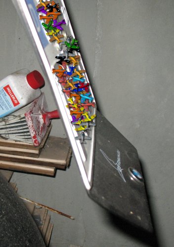

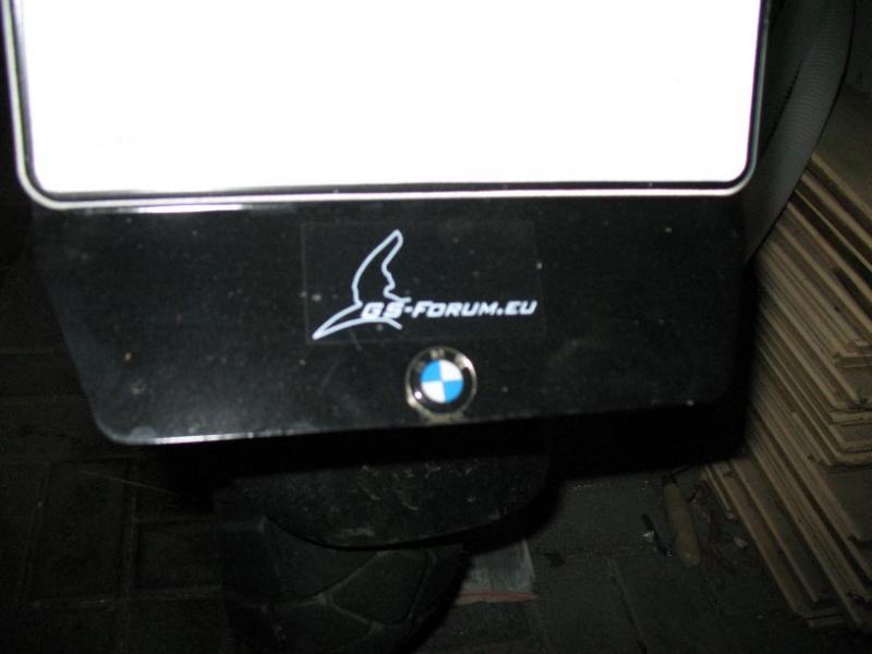

Alublech 1,5mm
...in Kennzeichengröße + 50mm Längenzugabe zugeschnitten. 50mm angerissen (Länge), 120 Grad gekantet, schwarz lackiert und unters Kennzeichen montiert. Seit dem hat "Mutti" ne saubere Jacke!:):D
Kosten keine, da Blech aus Abfall unserer Firma...
Ach ja, Gs-Forumsaufkleber ist noch auf der Kante und ein BMW Logo (Das war noch das teuerste:cool:)!
Gruß UWe

Hast Du vielleicht einige Bilder davon?

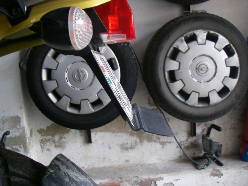

so sieht mein Spritzschutz aus.....und für vorne... der ist noch in Arbeit.

Hi!
Der Winkel sieht bei mir ähnlich aus, natürlich ohne Falz. Vorteil bei meinem ist noch, daß das "Blech" das Kennzeichen stützt. Beim rückwärts schieben, wird das Kennzeichen gleich etwas geschützt falls man mal aneckt.
Aber die Funktion ist die Gleiche.:)
Gute Idee, da Kunststoff auch nicht korrodiert!
Gruß UWe

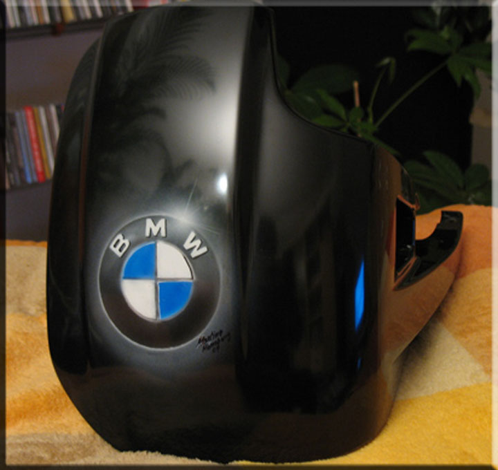

Danke! Darauf möchte ich ein BMW Emblem aufkleben, aber ich kann es hier in Ungarn nicht kaufen.
