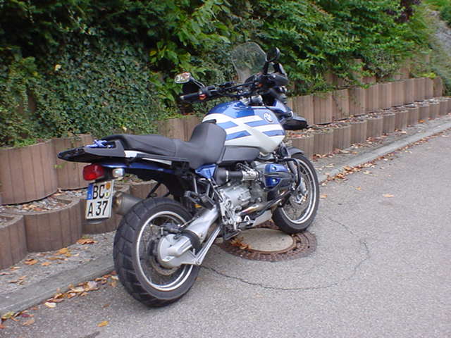

muss diesen Monat zum TÜV.
Drum meine Frage: ist der original Spritzschutz am Hinderrad überhaupt vorgeschrieben oder nicht?
Oder reicht die Kennzeichenhalterung von TT mit Spritzschutz.
Siehe Bild.
Jedesmal wenn ich zum TÜV muss, habe ich sie wieder montiert (3 Schrauben) um Diskussionen aus dem Weg zu gehen.
