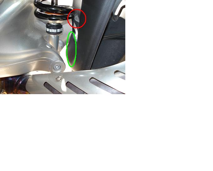

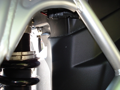

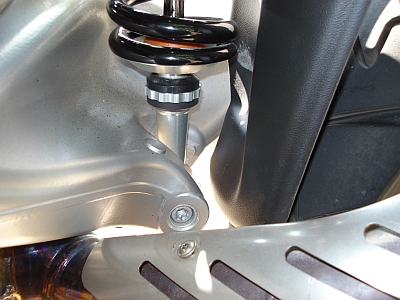

habe an meiner ´06er GS auch das Wunderlichteil dran. Die Wirkung ist bestens - nur ist das Problem folgendes:
Der Spritzschutz scheuert an der unteren Schwingen-Aufnahme für das Federbein (Öhlins) und hat sogar schon für etwas Materialabtrag gesorgt :eek:.
Hat jemand ähnliche Erfahrung damit? Mein Plan ist, das Teil um ca. 10cm zu kürzen. Ich hoffe, das Federbein wird dann nicht wieder so eingesaut.
Ralf

... Der Spritzschutz scheuert an der unteren Schwingen-Aufnahme für das Federbein (Öhlins) und hat sogar schon für etwas Materialabtrag gesorgt ...
Sollte nicht sein, bzw. bei meiner 07er bleibt ca. 1 cm Luft. Ist das wundersame Teil richtig montiert, d.h. oben am serienmäßigen Kunststoffteil "eingerastet"?
chris
chris
Moin Chris,
das Teil ist korrekt montiert, sitzt jedenfalls stramm oben eingerastet.
Auf Deinem Foto sieht es so aus, als hättest Du ebenfalls Abrieb durch die Feder (ist die original?), nur etwas höher (roter Kreis, siehe Abb.).
Bei mir ist der Abrieb deutlich tiefer (ca. grüner Kreis), verursacht durch die Stoßdämpferaufnahme an der Schwinge. Durch die Öhlinsfeder (150er) kommt das Rahmenheck ca. 2cm höher, wenn ich allein fahre. Abgestimmt habe ich den Dämpfer auf mich+Frauchen+Gepäck.
Entweder schmeiße ich das Teil ganz raus (wäre schade) oder ich säge 10cm ab. Oder hat jemand eine bessere Idee?
Für Anregungen/Kommentare wäre ich dankbar.
Ralf
