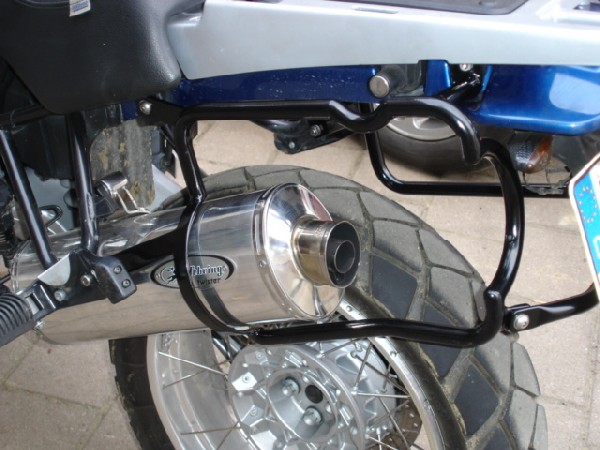

tt-Sondersystem
Hallo daGeri
Es ist Dir zwar nicht auf die schnelle geholfen aber mit viel Zeit und Schweißgerät und usw. gehts,
Gruß Peter

Moin, Geri,
wenn ich das Bild von Peter sehe, geht's mit SR-Anlage überhaupt nicht, weil der Topf relativ lang ist und fast bis zum Nummernschild reicht.
Hier kann man's vielleicht erahnen:
Gruß vom Machtien

Ich hatte das selbe Problem und fand eine sehr simple Lösung.
Einfach den Kofferhalter mit Distanz Hülsen und etwas längeren Schrauben nach außen holen. Hab glaub ich 25mm länger Schrauben mit 25mm Hülsen benutzt. An der Hinteren Strebe hab ich nen Stück Flacheisen dazwischen Gesetz.
Ist genau so Stabil wie vorher und die 25mm die der Koffer raussteht merkt man nicht.
Danach passte der Träger am Auspuff vorbei.
Die Konstruktion hat bisher 5000km durch Schottland gehalten und etliche Touren durchs Sauerland mit Koffer
Ich kann auch gerne ein paar Fotos einstellen.

Bilder
Diese Bilder konnte ich gerade auf dem Laptop finden, das einzige Problem war das der hinter Plastik Kofferhalter geschmolzen ist weil er direkt im Abgasstrom lag.
Meine Lösung ich hab einen Halter abgebaut und mir welche aus Alu fräsen lassen.:D
