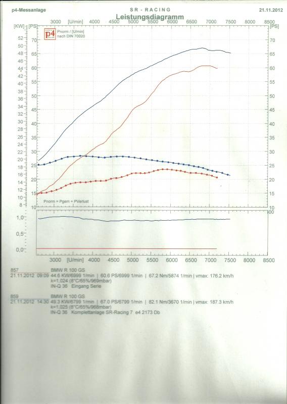

Ich liebe Sie -- die Anlage, aber bitte nur als Komplettanlage und in Schrobenhausen eingebaut.
Kleiner Trick, kauf Dir die Siebenrock-Anlage wenn es wieder Rabatt bei Louis gibt. Ist nämlich die gleiche.
Christian

Ich habe mir die Komplettanlage bei Louis gekauft und von Sepp für 100,-- € anbauen und einstellen lassen (siehe Diagramm).
Ansonsten ist nichts gemacht.
Die Siebenrock-Anlagen werden in Schrobenhausen hergestellt, ich glaube nicht, dass da etwas anders ist als die Gravur.
Aber Sepp ärgert sich ja auch zurecht, wenn die Anlagen mit 20% Rabatt gekauft werden.
Aber, ich habe schon mehrere Anlage in Schrobenhausen gekauft und anbauen lassen.
