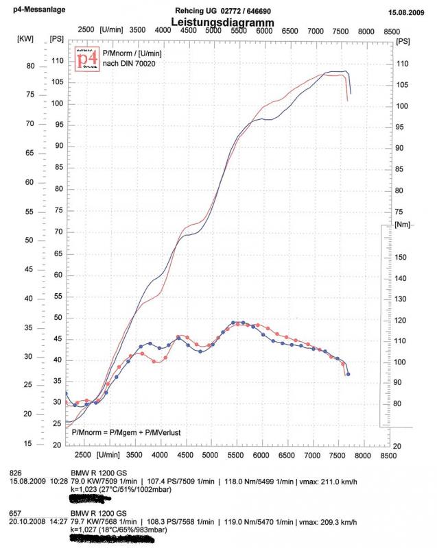

Hi,
um ganz realistisch zu bleiben:
Habe auch die Komplettanlage montiert (GSA Bj.2007). Der Sound ist wirklich geil, fast schon grenzwertig. Laut wird es immer dann, wenn man den Hahn ganz aufreißt. Man kann sie also auch "leise" fahren.
Zur Leistung:
Gefühlt war es bei mir auch viel. Habe auch schon viele Diagramme gesehen im Vergleich, die beim Hersteller der Anlagen gemacht wurden. Die sahen alle super aus.
da ich aber auch wissen wollte was Sache ist, war ich auch auf dem Prüfstand. Ergebnis war aber leider nicht so toll: blau:original, rot:sr
Wer mehr Leistung will kommt um eine Abstimmung nicht herum, dann läuft sie nicht mehr so mager.
Optisch gibts schönere Püffe...
Zur Service der Fa. SR-Racing muss ich wirklich sagen besser gehts nicht!
Verlorenen oder geklaute Haltefedern wurden kostenlos ersetzt, fragen mit viel Geduld beantwortet. So wünscht man sich das...
Ich bin trotzdem zufrieden mit dem Ding. Ich hatte schon auf meiner 1150´er Y-Rohr mit Topf und war vom Sound begeistert!
Matti63
Matti63
Joined
Jul 29, 2010
Messages
1,520
Location
Uedem
1200 GSA Tripel Black Bauj 2012
Hi,
wenn ich dein Diagramm lese, dann scheint mir die Anschaffung eher was fürs Ego zu sein;)
Wenn ich z.B. ein Komplettanlage für gut 1200€ kaufe, möchte ich auch als Gegenleistung nicht nur Optik sondern auch eine spürbar besser Leistungsentfaltung.
LG Matti
