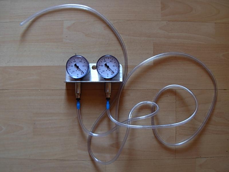

UHR
Hab mir mal was zum Synchronisieren gebastelt.:D Hab leider dann feststellen müßen das die Zeiger springen so schnell schaut kein Auge:mad:
Jetzt fällt mir aber gerade ein -------ich könnte die Uhren ja mal mit der Cam aufnehmen und mir das ganze dann in Zeitlupe anschauen:eek::eek:;)

PS Tritium:bau Dir ne Schlauchwaage, die is genauer und flattert nich!

Oder hol dir den Twinmax ist Bauart bedingt am Genauesten.
Kostet nicht die Welt (rd. 90 Mücken) und ich z.B. verwende ihn schon seit Jahren sehr zufrieden. Ähmm sollte aber jetzt keine Werbung sein :rolleyes:

Ich werd wohl mal zu meinem Schrauber meines Vertauens fahren und mir die Schlauchwaagenbastelei für die "stade Zeit" aufheben.:D

Schlauchwaagenbastelei? 12m Schlauch (di=4mm) von OBI holen, 2 Schluck Wasser aus der Leitung und fertig!
Tj, deshalb haben die SyncroUhren auch eine Drossel die man zudrehen kann und das Flattern verhindert.(Träger macht)

Da habt ihr ja euch ja tolle Konstruktionen gebastelt:). Leider sind die alle relativ teuer und auch bei weitem nicht so genau wie ne Schlauchwaage. Kauft euch einfach 8m Schlauch mit Di 8mm und 4 m Schlauch mit Di 4mm. Dazu zwei Distanzstücke von 8 auf 4 mm. Die hab ich mir schnell auf er Arbeit aus Messing gedreht, gibts aber auch im Internet aus Plastik zu kaufen. Ein bißchen Lampenöl reinkippen und in der Garage an die Wand hängen. Fertig! Da brauchts auch kein Brett dazu und Markierungen könnt ihr euch auch sparen. Alles nonsens.
Besser, billiger und genauer gehts nicht. Alle anderen Lösungen sind teurer und definitiv schlechter. Ich habs auch so gemacht. Die Sache kostet gerade mal 20 € (wenn überhaupt!).
Konzentriert euch besser auf den Vorgang des Synchronisierens und versucht den Vorgang technisch zu verstehen. Dann werdet ihr ruckzuck mit nem sauber laufernden Boxer belohnt:
Mit ein bißchen Übung dauert das Synchronisieren ca. 5 - 10 Minuten. Das ist echt kein Hexenwerk:D
