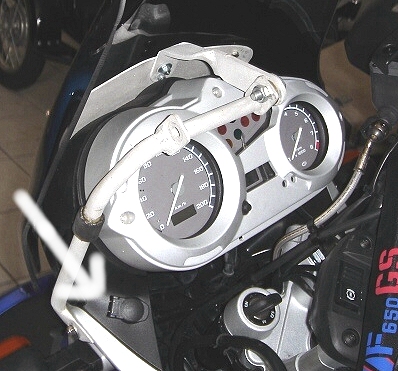

@Krippstone,
Geh zu Conrad,hol dir ne Steckdose mit
Deckel 4.50€, dann noch ne Fliegende
Sicherung 1 €, 1mtr. Doppellitzen Kabel
1€, paar Kabelverbinder, das wars.
Nun such dir ne Klemme 15 an der 650er,
Sicherung dazwischen, Masse dazu,das wars.Das Pic zeigt den für mich beste Platz für ne Steckdose,Navi,etc,
Peter
