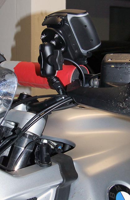

Meine Adventure hat die Cockpit-Steckdose, die BMW ab Werk anbot. Das sieht so aus und ist für den Navi-Strom (wenn man es nicht dauerhaft an der Batterie haben will) sehr praktisch.

Ich benutze auch die original ADV Steckdose für mein Navi, nur habe ich die Ram-Mount Halterung direkt durch die Handschutzbefestigung gebohrt.:);)
Mir gefällt diese schäbige Klemmschelle nicht.....Nix für Ungut, Andreas.

Klemmschelle
die schäbige Klemmschelle kann man ganz gut zentral unter dem Mega-Schalter für die Nebelleuchten (Zubehör-BMW) verstecken, dann schaut nur noch der Kugelkopf raus. Bild habe ich leider just keins zur Hand, kann ich aber nachreichen.

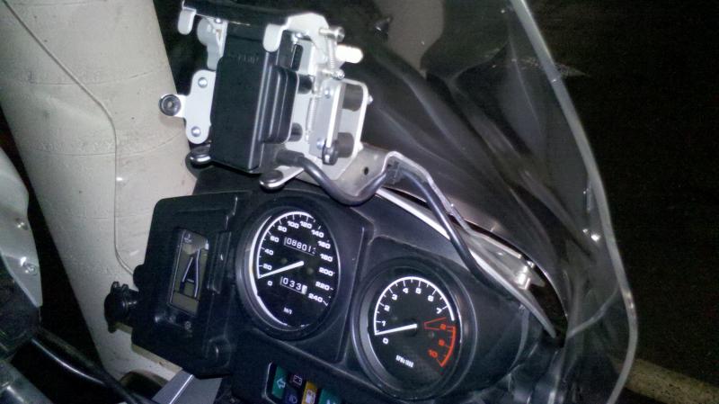

Hallo, ich hab eine STECKDOSE links neben der Tankanzeige
Thorsten

Mit der Steckdose links neben der Tankanzeige ist auch eine gute Idee. Diese werde ich dann wohl auch so umsetzen.

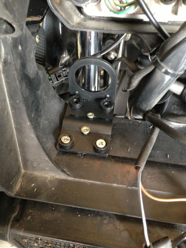

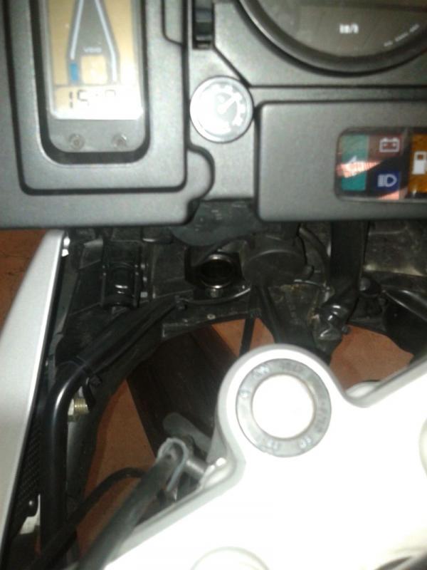

Ich hab mir meine unten den DZ gebaut. Unterhalb der Armatur. Paßt da unten ganz gut rein
Gruß Günter

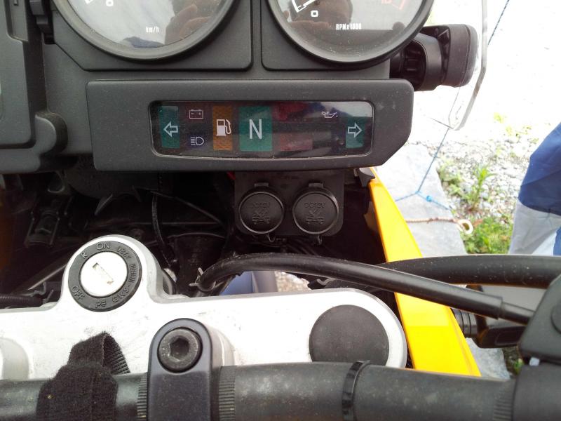

ich habe aus irgendeinem der Baumärkte diese Doppeldose mit Deckeln für runde zehn EUR unter den Kontrolllampen angebracht. Hält und funzt seit über einem Jahr.

Hallo Georg,
interessante Variante, so habe ich auch schon gedacht. Aber die Frage: stört es nicht, wenn Du ein Stecker rein steckst und der Lenker links bis zum Anschlag bewegst?
Und sind das die kleine Motorrad-DIN Dosen oder diese Zigarettenanzünder-Monster?
(ich frage mich immer, warum man sich auf die gleiche DIN-Dosen nicht einigen könnte, aber bei der normalen Netzdosen in Europa ist auch keine Einigung in Sicht...)
Grüße aus Berlin
Jürgen

Servus Jürgen
Bei mir sitzt die Dose ( einfache ) noch ein wenig tiefer unten. Also unter den Armaturen. Stört beim Lenkeinschlag nicht ,auch wenn der Stecker drin ist.
Gruß Günter

... Aber die Frage: stört es nicht, wenn Du ein Stecker rein steckst und der Lenker links bis zum Anschlag bewegst?
Und sind das die kleine Motorrad-DIN Dosen oder diese Zigarettenanzünder-Monster?...
Gude Jürgen,
das sind die grossen Steckdosen wie auch für Zigarettenanzünder. Alle Geräte die ich zum Laden habe, werden über USB geladen. Meine USB Adapter schliessen nahezu bündig mit der Dose ab, stehen also nicht raus. Somit ist nur der USB Stecker, der mehr oder wenig raussteht - also ca. 3cm und das stört beim Lenkeinschlag nicht.
Angeschlossen sind die mit separater Sicherung am Standlicht. Für Laden im Stand benutze ich Bordsteckdose an der Anlasserabdeckung und kann das zu ladende Gerät im Koffer einschliessen.
Viele Grüsse,
Georg

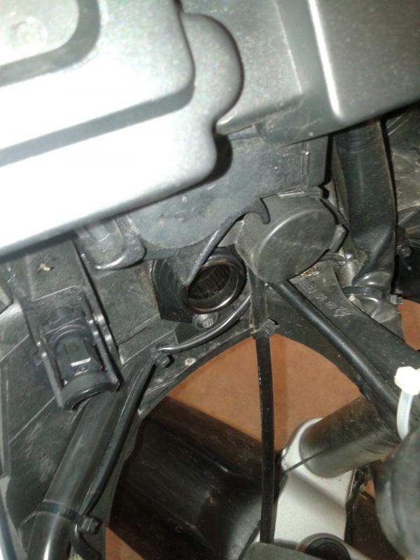

Servus,
Ich habe mir den originalen Kabelsatz von BMW besorgt, gibt´s so beim Händler:
(Nchrüstsatz Steckdose, Nr.: 61132316114)
http://www.realoem.com/bmw/showparts.do?model=0415&mospid=51758&btnr=61_0281&hg=61&fg=34
den kannst du direkt hinten an die schon vorhandene Steckdose bzw. Kabelbaum zwischen stecken, der obere Stecker ist dann leider dem Seitenschneider zum Opfer gefallen, da er nicht an meine Steckdose passte (Neu angelötet) ich weiß allerdings nicht mehr wo ich mir die (Zigarettenanzünder) Steckdose gekauft habe, evtl. findest du ja eine die du nur anstecken brauchst.
Jedenfalls habe ich die Steckdose so bei mir platziert das die besser von Regen geschützt ist (Halterung selbst angefertigt), und stört nicht beim einlenken.

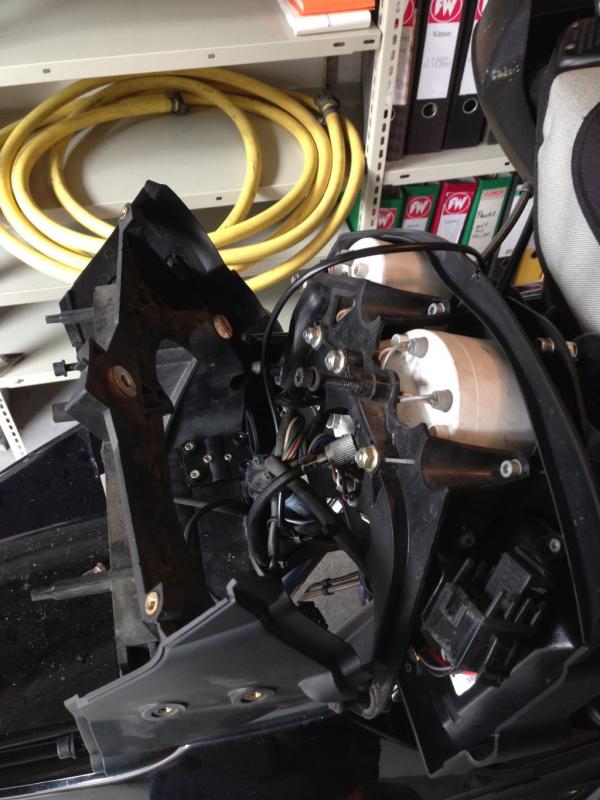

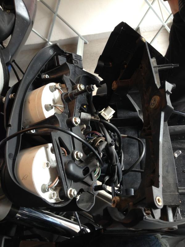

Hi, ich habe bei mir im Frontbereich unten rechts eine USB-Steckdose montiert. Diese habe ich geschraubt und mit Heißkleber befestigt. Ich stelle Bilder dazu ein, da ich keine gefunden hatte, und vielleicht jmd. anderes froh darüber ist. Ich hatte etwas Bedenken, das ich mit meinen linken Händen das nicht hin bekomme, aber es geht recht gut.
was ich aber nicht weiß:
wo nehme ich das Zündungsplus her? In einigen Threads steht Rücklicht, Standlicht etc...
Aber welches Kabel ist das? Hilfe!

...wo nehme ich das Zündungsplus her? In einigen Threads steht Rücklicht, Standlicht etc...
Schau an der Standlichtbirne nach den Kabeln, dann hast du die richtige Farbe schnell gefunden. Nein, nicht das braune Kabel, das ist Masse. :wink:
