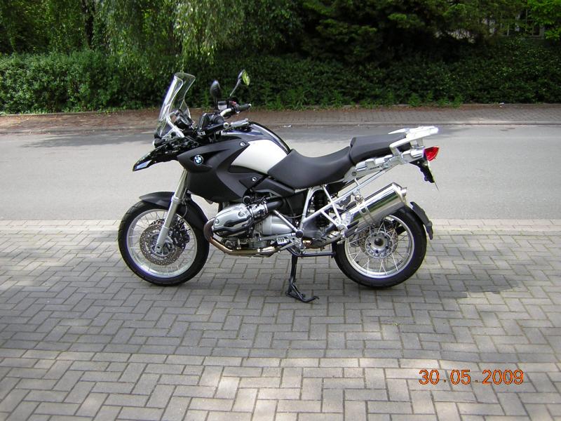

Die Steckdose sitzt auf der linken Seite ca. 10 cm links neben dem runden, schwarzen Schloß für die Entriegelung der Sitzbank (siehe Foto). Es passen nur die kleinen BMW-Stecker.
