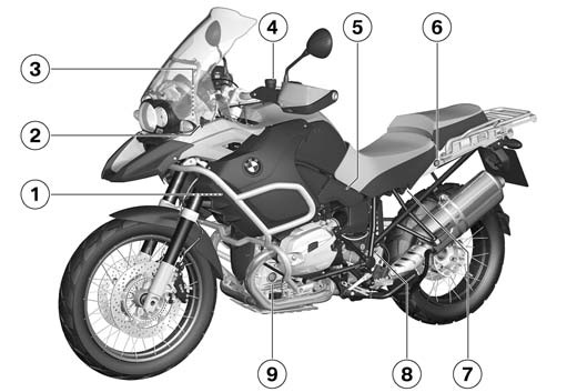

grad beim Putzen gefunden,
eine Steckdose auf der linken Seite unterhalb des Soziasitzes :o
man möge mir meine Unkenntniss nachsehen, hab die Dicke noch nichz sooo lange
und putze relativ selten :D
Und nun zur Kernfrage, wo gibt es noch weitere Steckdosen oder liegende Adapter?
In the Manual hab ich nix davon gefunden, (PDF Seite 98) nur allgemeine Erläuterungen und natürlich das Bild am Anfang der Anleitung (Nr. 7).
Ich hab irgendwo mal gelesen, dass in der rechten Verkleidung am Tank noch eine verbaut sein soll, gefunden hab ich da noch nix :confused:

Wenn du die Linie von der Ziffer 2 verlängerst kommst Du an den vorgesehenen Platz für die Zusatzsteckdose (wieso kommt man auf die Idee im Cockpit eine Steckdose haben zu wollen, viel sinnvoller ist sie unter dem Sitz - bei kommenden Wasserboxer sitzt sie nach ersten Meldungen an der unteren Federbeinaufnahme vom hinteren Federbein :mad: ), genau zwischen den beiden Schrauben die den Flap halten, kann man von unten an der Plastikabdeckung erkennen.

Danke, werd ich gleich mal suchen:)
Die SD im Cockpit kann man gut für Handy, Navi im TR nutzen.
Liegt die dort fix fertig, also gleich nutzbar?
Baumbart
Kabel liegt da irgendwo, die Dose mit Anschlusssatz gibts beim Dealer oder zum halben Preis im Zubehör. Such mal Cartoolstecker.
