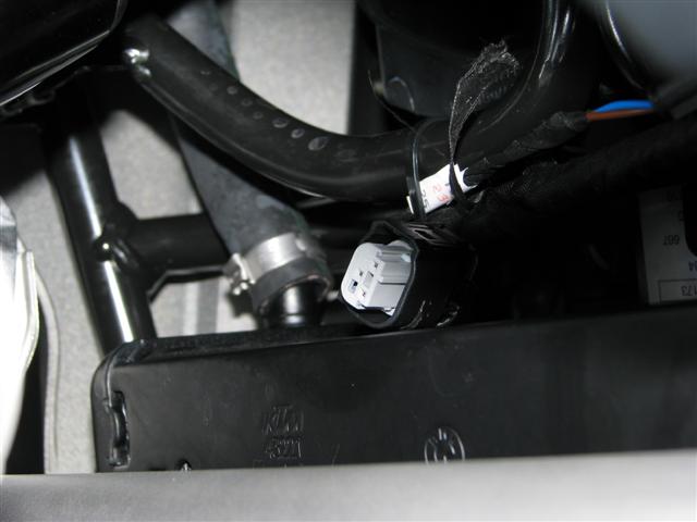

Ich suche den Stecker an der 1200er GS an dem man das Navi oder auch die Zusatzscheinwerfer anschließen kann. Er soll ja irgendwo unter den Armaturen oder der Tankverkleidung sein, ich hab da auch einen gefunden bin mir aber nicht sicher. Auf dem Foto der den ich vermute. Meine Frage liege ich mit dem Stecker richtig.
Und was ist auf dem Stecker alles vorhanden? Es sind ja drei Kontakte, ich vermute mal Plus und Minus aber was ist der dritte? Vieleicht einmal Dauerplus und einmal geschaltener Plus übers Zündschloß?

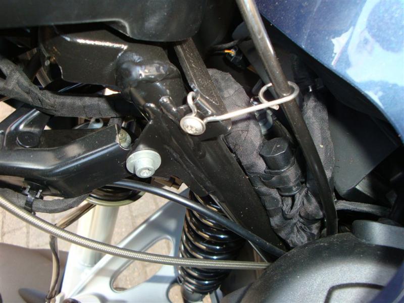

das wird der richtige Stecker sein, bei meiner ADV sitzt er mittig unter dem Ölkühler. Ich habe mal ein Foto angehängt, daran kannste ihn identifizieren. Die drei Litzen sind +, - und ein Tacho-Signal (von dem ich nicht weiß, ob es einen Nutzen hat). Einfach ausmessen mit dem Voltmeter. Passend dazu bekommst du beim :) den Cartool-Stecker für rund 15,- EUR.

ja das ist der Richtige laut meinem :):) ist über die Zündung geschaltet

Es gibt wohl insgesamt 3 Möglichkeiten bei der Kuh. Mein Stecker ist neben der Hupe (2008er Modell). Die anderen 2 Möglichkeiten wurden genannt.

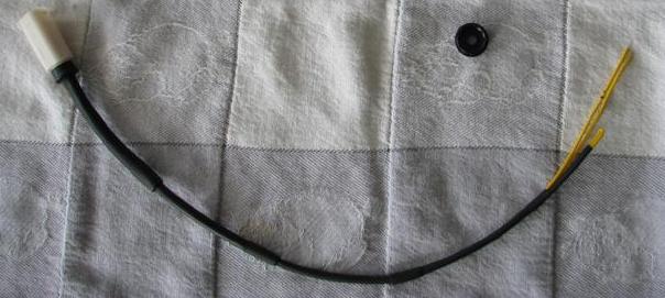

Den Anschlußstecker gibt beim Freundlichen und falls er nix davon weiß, soll er einfach den "Cartool 611656" bestellen.

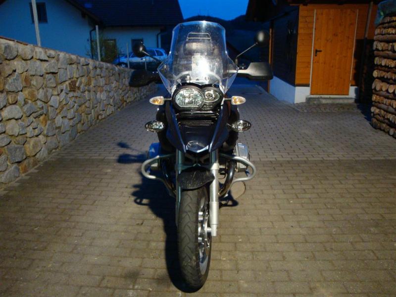

Habe meine Zusatzscheinwerfen jetzt angebaut und alles funzt prima. Strom für die Scheinwerfer habe ich direkt von der Batterie mit einer fliegenden Sicherung genommen und den Steuerstrom von dem Stecker hinter dem Tank aber zusätzlich noch einen Schalter am Lenker dazwischen geschaltet, damit man die Scheinwerfer auch mal abschalten kann.
Danke noch an alle diejenigen die mir mit ihren Tipps dazu geholfen haben.

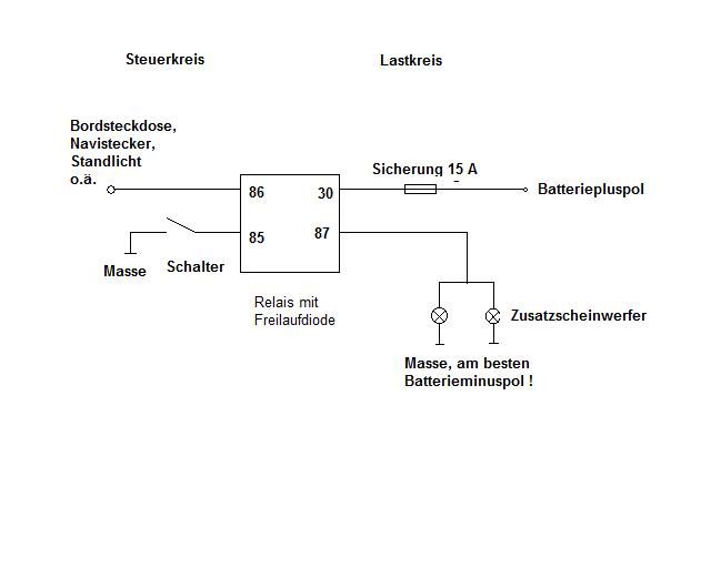

Die Klemmenbezeichnung hab ich nicht mehr im Kopf, nur noch den Schaltplan (der glaub ich von dir ist, kann das sein?).
Ok stimmt, könnte doch funktionieren, weil ja dann über Relais und Schalter wieder der Kreis geschlossen ist.
Am Navi-Stecker ist es jedenfalls klar davon getrennt und die originale Elektrik bleibt unangetastet. Was manchmal auch ganz praktisch ist, man hat nach dem Abschließen noch 1min Licht (und wenn nur für einen Gag auf dem Zeltplatz).

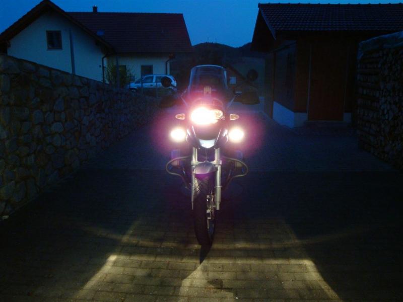

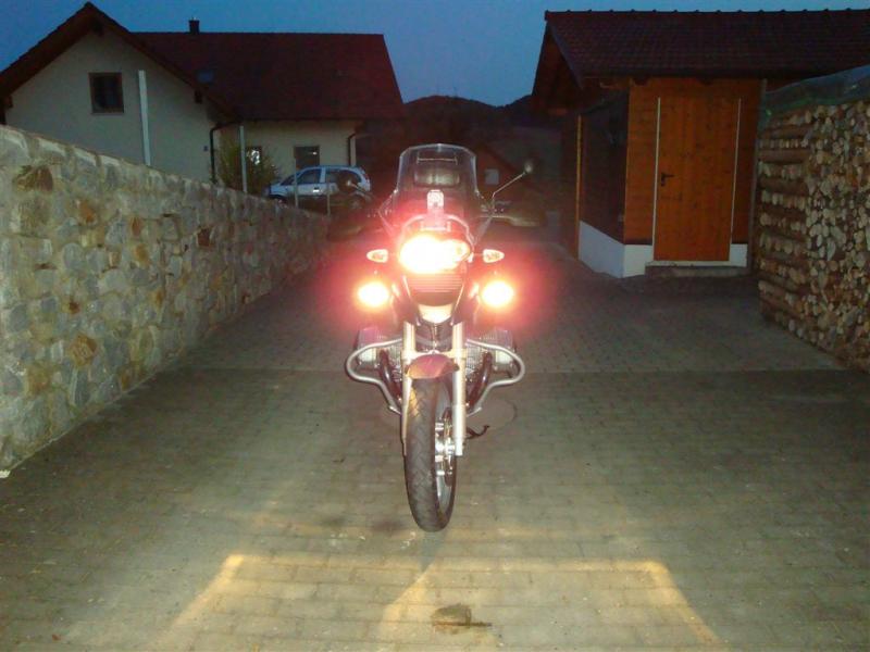

Habe gestern die Scheinwerfer bei Nacht getestet und muß sagen das ich begeistert bin. Hätte nicht gedacht das die FF50 so ein Licht bringen. Im nachhinein frage ich mich warum ich die nicht schon früher angebaut habe. Eine lohnende Investition in Sicherheit und auch optisch eine feine Sache.

Gibts davon auch noch ´en Foto ?
Gruß, Freiburger
Hallo Freiburger,
wer verbreitet einen solchen Stromlaufplan. Im Steuerstromkreis eine 15 Ampere Sicherung und im Laststromkreis keine. Die Schaltung kann auch nicht funktionieren, da die Last 2 mal an Masse liegt.

Hallo Freiburger,
Gruß Michael
Hallo Freiburger!
Entschuldigung, nehme alles zurück, falsch gelesen.
Gruß Michael

Hallo Freiburger,
Gruß Michael
Hallo Michael,
wie wäre es mit Fielmann ?
Dietmar
P.S. Versuche mal den Steuerkreis auf der linken Seite und den Lastkreis auf der rechten Seite zu sehen...
