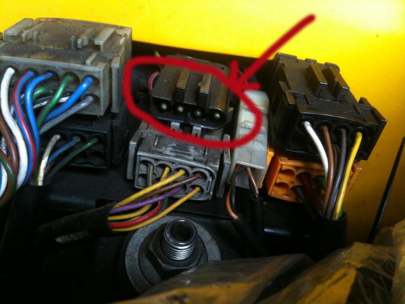

Während meiner Umbauarbeiten entdecke ich unter dem Tank
direkt am Lenkkopf einen vierpoligen ungenutzten Stecker, wer
kann mir sagen wozu der da ist. Es handelt sich um eine 1100 GS
ohne ABS, noch mit Plastiktank. Werde heute noch ein Foto machen,
aber eventuell weiß ja schon jemand was ich meine. Habe ihn auf der Powerboxerseite leider nicht ausfindig machen können.

Hallo Benno,
die Heizgriffe sind es nicht. Hier ein Bild mit rotem Kreis.
Suche hier ein Plus bei Zündung um einen Scheinwerfer anzuschließen.
Grüße ins Münsterland,
Michael

Hallo
Das könnte vieleicht der Stecker für die nachrüstbare Alarmanlage sein.
Gruß Locky
MP
MP
11.03.2004
1.153
Villiprott, Rhein-Sieg-Kreis, NRW
R 1100 GS
Stecker
der Stecker ist tatsächlich für die nachrüstbare DWS (Diebstahlwarnanlage). Ich habe dort mein GPS angeschossen. Am Stecker liegen:
1x + geschaltet (über Zündung)
1x + ungeschaltet
1x Masse
1x habe ich vergessen
Der Stecker ist BMW-Auto-Standard. Mit etwas Glück bekommt man das Gegenstück zum Stecker in der BMW Werkstatt gegen einen kleinen Beitrag für die Kaffeekasse aus der Grabbelkiste. :)
