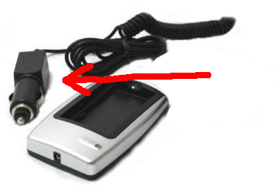

aufgrund der Änderung meiner Stromanschlussdose im Cockpit meiner Q passt u.a. der Stecker meines Ladegerätes (für DigiCam; s. Bild) nicht mehr.
Kann dieser einfach abgeschnitten und gegen einen passenden getauscht werden, oder befindet sich dort "Elektronik" drin? Ein Aufschrauben ist nicht möglich.
Gruß Carsten

Wenn ich das richtig sehe, ist das ein Zigarettenanzünderstecker. Und auf der Q ist wahrscheinlich eine Bordsteckdose (ein wenig kleiner).
Du brauchst niGS abschneiden, besorge dir einfach einen Adapter für die Bordsteckdoase auf Zigarettenanzünderstecker (schau mal bei den üblichen Verdächtigen)

da ich das Ladegerät während der Fahrt im Tankrucksack bei der Fotoausrüstung transportiere (dort auch laden will), soll die Stromversorgung über den Anschluss im Cockpit kommen.

Es wäre nützlich zu wissen, was du denn jetzt für einen Anschluss im Cockpit hast. Wenn es der normale BMW-Stromanschluss ist, so ist dieser einfach nur kleiner, als die "normalen" Zigarettenanzünder. Dafür gibt's, wie Wolfgang schreibt, Adapter von GROSS auf klein.
In deinem Stecker ist Elektronik drin, zur Reduzierung der Spannung von 12 auf (vermutlich) 5 V. Deshalb lass ihn lieber zu, den Stecker.
das hatte ich befürchtet :eek: Also dann doch lieber so lassen und 'nen Adapter besorgen.
