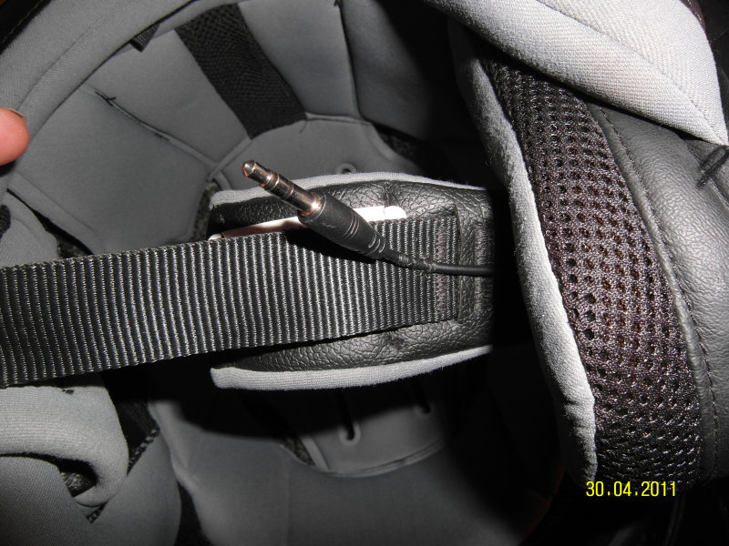

ich verwende nun schon fast zwei Jahre die von Tante L. Klick
Bisher keine Ausfälle, obwohl regelmäßig benutzt. Ein praktisches Spiralkabel ist auch dabei (bis jetzt nicht ausgeleiert). Habe mir jetzt in meinen zweiten Helm auch welche eingebaut.
Helme Schuberth C3 und X-lite X-402 GT (oft als Jethelm), Zumo 660.

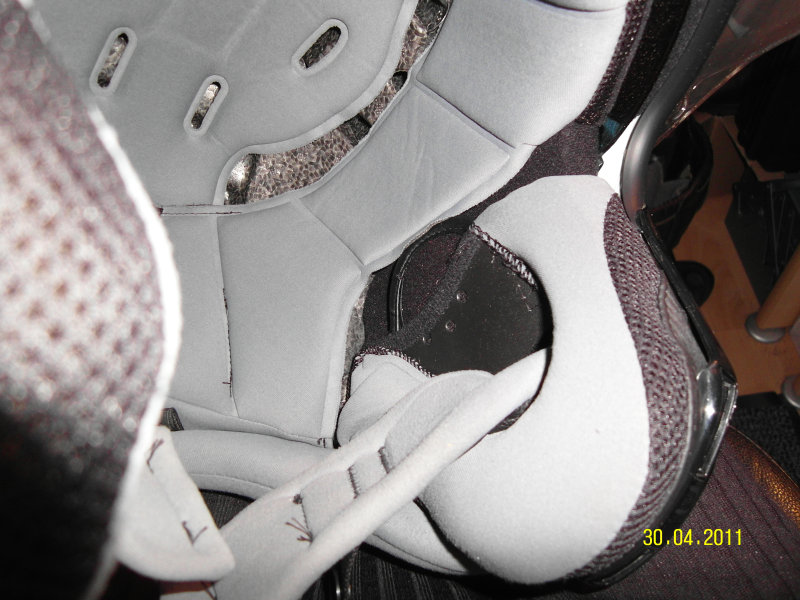

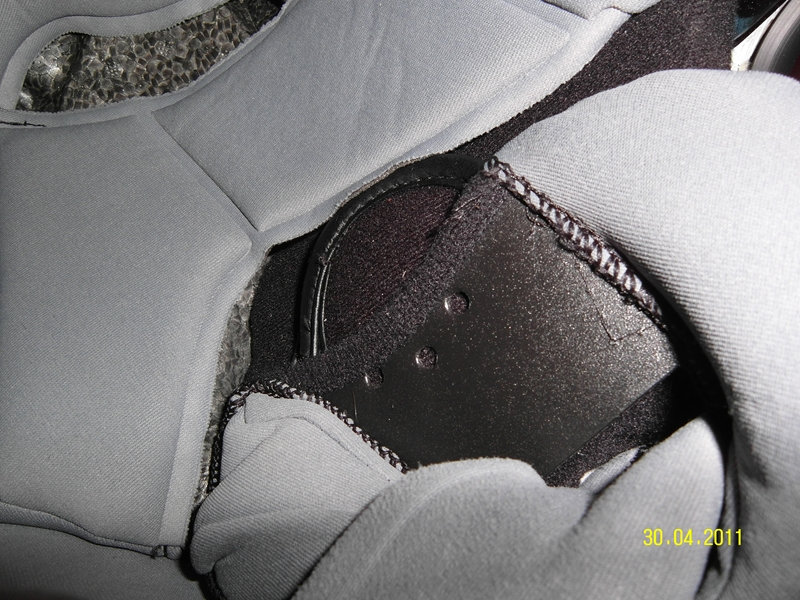

Wichtig ist, die LS dicht genug an die Ohren zu bekommen ohne dass es drückt.
Hatte beim X-lite die LS ohne die Kletthülle in den Originalaufnahmen hinter dem Futter verbaut. -> sehr leise, keine Bässe.
Wieder rein in die Hülle und auf das Futter geklettet -> doppelte Lautstärke und sogar ein paar Bässe (naja, tiefe Töne :rolleyes:).
Im Schubert sind sie auch mit der Hülle in die Aussparungen geklebt.
Hätte nicht gedacht, dass die kleine Hülle dem akustischen Kurzschluss entgegen wirkt. Man hört aber den Unterschied sehr schön, wenn man die ausgebauten LS in unterschiedlichen Stellungen an die Ohren hält.
Den Stecker habe ich unterhalb des Kinnriemens festgenäht. Da bommelt nix, wenn ich ohne Kabel fahre. Der Navianschluss kommt neben der Sitzbank heraus. Mit dem Sprialkabel ist das bis 200 Km/h getestet.
Ist wohl jedem klar, das man hier keine High-Fidelen Ansprüche haben sollte. Bis ca. 120 Km/h sind die Naviansagen aber verständlich.
Gruss Carsten
