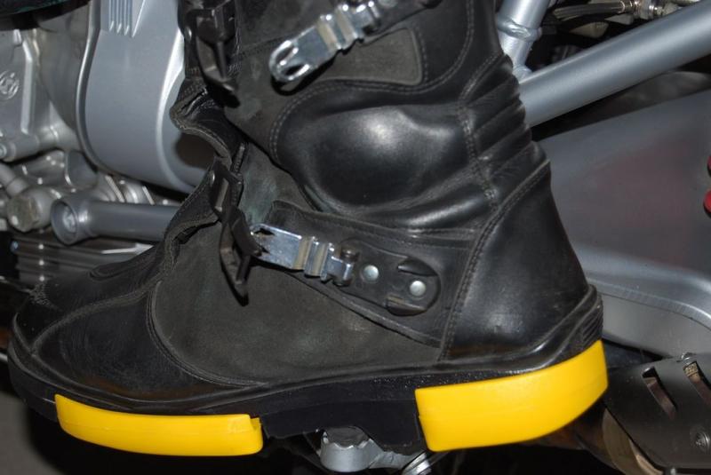

Wenn du die rasten austauschen willst, kann ich dir nur die Pivot Pegz empfehlen. Gerade mit grossen Fuessen, gut auflageflaeche, durch das mitdrehen immer das gefuehl einen vollen kontakt zur Maschine zu haben....
