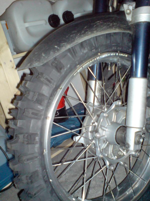

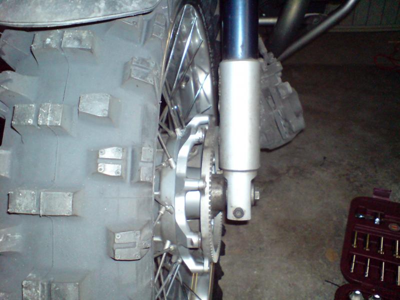

Da ich mit meiner Dicken hin und wieder auch mal im Gelände fahre und ein wegrutschendes Vorderrad KEIN Spaß ist, habe ich mal geschaut was so geht.
In der original Größe gibt es ja wenig Ernsthaftes. Ich habe mich dann für den MITAS C 06 Leisure in 110/80-19 entschieden.Auch wegen der 59er Traglast. Die 40,- Euro waren es mir wert einen Test zu starten.
Der Reifen kam und :eek::eek::eek::eek::eek::eek::eek::eek::eek:. Geil, aber der passt nie, waren meine Gedanken. Also auf ein Rad montiert(schlauchlos, funktioniert nur einen Tag lang, dann ist die Luft raus) und probeeingebaut. Was soll ich sagen, es passt, sogar ohne Probleme. An der engsten Stelle (Gabelbrücke) ist ein guter centimeter Platz. Davor und dahinter massig. Im Gelände haftet der bestimmt gut, aber ob ich damit auf der Straße einen Meter fahren kann werde ich noch sehen. Die Kuh ist eine ADV von 2004 mit integral ABS. Das Rad ist von einer 2001 GS, noch mit dem alten ABS Ring. Passt auch, nur mal so am Rande. Ob das ABS damit funktioniert weiß ich aber noch nicht.
Hinten kommt dann ein Karoo drauf und fertig ist die Geländefuhre. Ich teste diesmal den 140/80-17 mit Schlauch, war so schön billig und weggefräst ist der schnell.:)
Den 150er hatte ich im letzten Jahr. Der war ganz gut.
Die entsprechende ABE liefere ich dann später nach. So in 40-50 Jahren. Falls Jemand danach fragt.;)
Also viel Spaß beim fahren, auf und abseits der Straßen.

Da ich einen passenden gefunden habe, wollte ich dies hier Anderen Interssierten mitteilen. Auch die Feststellung das ein Rad mit "Altem" ABS Ring einfach so in die Gabel einen moderneren GS passt, fand ich einer Erwähnung wert.
Diesen Reifen habe ich natürlich auf einem 2 Radsatz montiert und damit bewege ich meine GS ausschließlich auf unbefestigten Wegen.(bis auf 2-3 km Verbindungsetappen natürlich). Dort reicht mir dann auch langsames Vorankommen. Deshalb ist mir auch die Funktion des ABS egal. Es ist dann sowieso abgeschaltet.

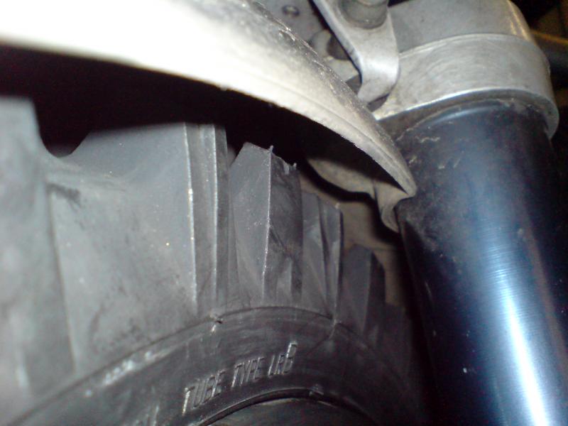

Jetzt stellt sich nur die Frage, ob sich das Vorderrad im Dreck noch dreht, -bei dem geringen Abstand zum Schutzblech. Als ich bei den Hessler-Offroaddays mitfuhr erging es einem Teilnehmer so:
Ein anderer hat sein Schutzblech gleich abgerissen.

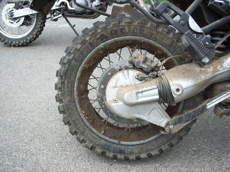

Bei mir hat es bis jetzt nur dafür IMGP3729.jpg gereicht. Das ging aber auch mit TKC auf dem Vorderrad.
Bis bald dann.

Wie gewünscht nun ein kurzer;) Bericht.
Am vergangenen Woend hatte ich Gelegenheit die genannte Kombination Auf Straße(ca 20 km) und im Gelände(ca. 50 km) zu Testen.Luftdruck war Vorn und Hinten 2 Bar.
Als Erstes war ich überrascht wie gut es auf der Straße funktioniert. Man muß die Fuhre zwar mit Gewalt in die Kurven drücken aber alles Andere klappt. Bremsen ist sogar mit eingeschaltetem ABS kein Thema. Bis Tempo 120 kein Pendeln oder sonst eine Uruhe. Schneller wollte ich nicht. Abrollgeräusche nicht zu laut. Das konnte ich fast nicht glauben bei dem Vorderreifen.
Dann kam der Geländetest mit sehr schwierigem Untergrund.
Gefrohrener teils lehmiger Boden, stellenweise mit Gras überzogen.
Die obere Schicht des Bodens taute gerade in der Sonne an, aber auf dem Gras war noch Rauhreif. So etwas rutschiges hatte ich bis jetzt noch nicht.
Also der Metzeler Hinten war schon ohne Gas zu geben an seiner Grenze. Nur ein hin und her getanze, aber auf den Stellen ohne Gras hat er sich dann wieder gefangen.
Der Vorderreifen aber, ein Gedicht !!!!!
Kein rutschen schmieren zerren oder sonst was. Hab ihn dann mal ein wenig provozieren wollen. Das hat alles nicht interessiert, der ist einfach dort hin gefahren wo ich hin gelenkt habe. Und das bei den Bodenverhältnissen.
Den nächsten Test muß er im Mai über sich ergehen lassen. Dann ist auch Tiefsand angesagt. Allerdings habe ich dann Hinten den Stonemaster drauf.
So, nun macht Euch Euren eigenen Reim darauf.
Ich weise nochmal darauf hin, das diese Reifen nicht für eine GS 1150 freigegeben sind und bei mir nur für die schmutzigen 5% im Jahr herhalten müssen. Für den Rest fahre ich Tourance oder TKC.
