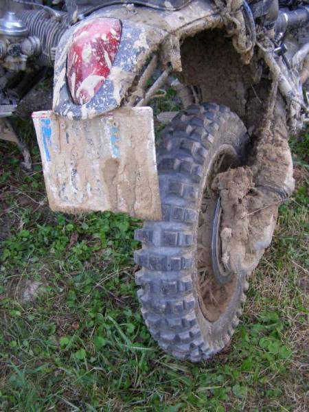

stoppelreifen und Spritzschutz ????
Toi toi toi !!! :nono_old:
wenn du wo fährst wo du stoppler brauchst, ist dir der Spritzschutz im weg und wird kaputt:

Servus Philipp,
erzaehlst Du mir mal was ueber Deine GS? :) ICh lese da 1130RR... bei deinem "Schmutzigbild" sieht das Heck auch anders aus :)
Lass mich nicht dum in den Winterschlaf fallen :)
Gruss

030
schau in seine Galerie dann kannste ruhig schlafen:victory:
