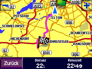

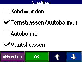

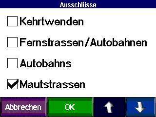

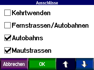

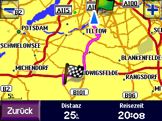

Bei mir funktioniert es nämlich so, wie ich es beschrieben habe:
  • Autobahnen/Bundesfernstraßen schließt - wie die Bezeichnung schon sagt - Autobahnen und Bundesfernstraßen (B...) aus,
  • Autobahns schliießt nur die Autobahnen aus.
Obwohl ich oft mit diesen Einstellungen arbeite, habe ich mich jetzt extra noch einmal davon überzeugt, was ich hier gleich auch dokumentiert habe:
Wer es nachvollziehen will: Ausgangspunkt ist Berlin-Lichterfelde, Ziel ist Siethen.
Das Ziel habe ich mit Bedacht ausgewählt: Es ist auf verschiedenen Wegen erreichbar.
Wenn das nämlich nicht der Fall ist, kann sich die Wirkung der Einstellungen paradoxerweise umkehren:
Ich erinnere:
Bundesstraßen sind dagegen Teil des Basisnetzes, den man nicht sinnvoll ausschließen kann.
Bei der Routenberechnung merkt nämlich auch das Navi, wenn es unter Berücksichtigung der Einstellungen keine oder - der "Meinung" des Navi nach - keine sinnvolle Route findet. Dann ignoriert es einfach die Einstellungen, um wenigstens überhaupt eine Route anzubieten. Dabei macht es keine Priorisierung in der Art "wenn es schon nicht ohne Bundesstraßen geht, dann wenigstens ohne Autobahn". So kann es dazu kommen, dass es eine Autobahnstrecke anbietet, gerade weil man Autobahnen und Bundesfernstraßen ausgeschlossen hat.
Die letzte Variante, Häkchen bei Autobahnen/Bundesfernstraßen und bei Autobahns, habe ich ebenfalls ausprobiert, aber durch die Begrenzung auf 6 Anhänge in meinen Screenshots hat sie in der Nachricht leider keinen Platz mehr gefunden. Das Ergebnis ist das gleiche wie wenn nud das Häkchen bei Autobahnen/Bundesfernstraßen gesetzt ist.
