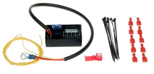

Moin, also ich hab den TPS 15 Relaisschalter drin. Da hängen alle Verbraucher dran. Also Navi, Nebelscheinwerfer und ne normale 12V Dose. Ist echt nicht schlecht. Der schaltet ja nur durch wenn das Licht an ist.

Könntest du davon mal ein paar Bilder einstellen, und erklären wie du das zusammen gebastelt hast?

Also ich sehe jetzt mal über das weglassen eines freundlichen Bitte hinweg und erklär dir das mal.
Das Relais gibt bei TT und sieht so aus
Der Einbau ist auch recht leicht. Einfach an die Batterie anschließen und den Strom vom Licht klauen. Weiß jetzt nicht mehr welches Kabel das ist. Der ist ja dazu da das das Relais nur durchschaltet wenn das Licht an ist.
Ich hab es dann zw. Batterie und Airbox geklemmt. Kannst ja machen wie du willst.
Und so biste halt vom CanBus ziemlich unabhängig was das anschließen weiterer Verbraucher angeht.
Ich hab aber noch n extra Schalter installiert damit ich es selbst auch noch steuern kann.
Vom CanBus bist Du sowieso unabhängig, aber damit umgehst Du Probleme mit der Stromüberwachung durch die Zentrale Fahrzeugelektronik. ;)
Was verlangt Touratech den für dieses Relais?

Das TPS 15 scheint ja ne feine Sache zu sein ... wenn man denn weiss, dass es sowas gibt. Wenn man's nicht weiss, dann kann man sich das auch einfach selbst bauen:
Ein einfaches Relais, das über das Signal vom CarTool Stecker geschaltet wird. Da kann man dann mehrere Verbraucher (natürlich jeweils mit eigener Sicherung) dran hängen.
Im Übrigen hab ich verifiziert, dass das Relais auch ohne angeschlossene Verbraucher abschaltet. Die Problematik mit der Batterieentladung über den CarTool Stecker besteht daher nicht.
