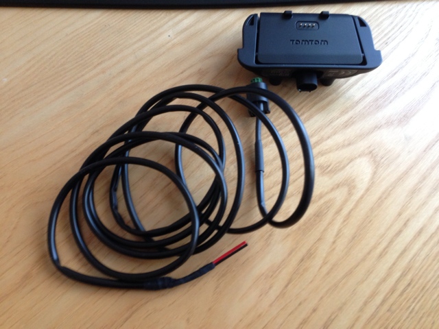

ich habe mir für meinen TT Rider die Aktivhalterung von TT geholt. Im Forum gibts versch. Lösungsansätze. Ich möchte das Navi auch laden können, wenn die Q steht (z.B. beim zelten). Also muss ich es wahrscheinlich direkt an die Batterie klemmen, oder? Kabelschuh, Crimpzange und Sicherung, fertig? Wie stark muss die Sicherung dazu sein? Brauche ich überhaupt eine Sicherung?
Oder gibt es Alternativen?

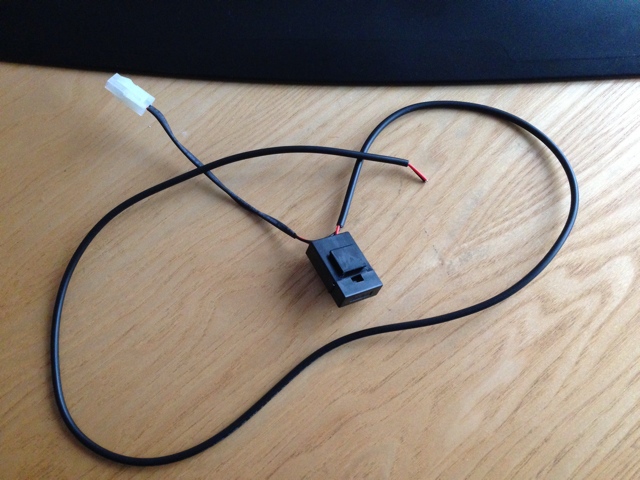

b) anschließen eines Ladekabels für das Kommunikationssystem bluebike:
dieses Kabel hat den Sinn, das im Helm verbaute System aufzuladen. Dies werde ich wohl nur im Stand bei Pausen benötigen, also wenn die Q nicht "an" ist. Also auch direkt an die Batterie?

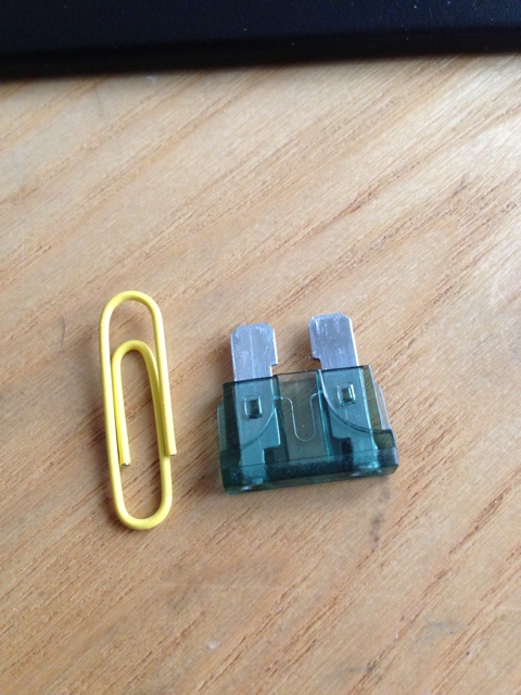

Dann habe ich noch eine Frage: In dem Kasten am Kabel befindet sich eine Flachstecksicherung, von der Größe her laut Wiki eine ATO fuse.
Auf dieser ist die Zahl 1 aufgedruckt. Aber die grünliche Farbe bedeutet doch normalerweise 30 A. Wie stark ist diese Sicherung den nun?
Wenn das Navi ja während der Fahrt sowieso geladen wird, wozu musst Du es dann bei abgestelltem Fahrzeug auch laden?
Besser ist, wenn die Ladestation bei ausgeschalteter Zündung nicht geladen wird.
Was die Sicherung betrifft, gibt es im www sicher eine Übersicht, welche Farben welchem Strom entsprechen, aber ob 1A oder 30A müsstest Du auch optisch erkennen können. ;-)

Die Sicherung da oben ist sicher keine 30 A, da ist der Draht zu dünn, wird somit eine 1 A sein.

Direkter Anschluß bedeutet, dass das Cradle dir nach und nach die Batterie leer saugt, auch wenn kein Navi dran hängt.
Da Cradle wird als Verbraucher gespeist und zieht (wenn auch wenig, aber konstant) Strom. Da müßtest du mit einem zusätzlichen "echten" Ein-/Ausschalter arbeiten.
PS: 30 A sind zuviel. Habe die Farben auch gerade nicht drauf. Aber (5 oder) 8 Ampere sollten i.O. gehen.

Die Tomtomhalterung soll angeblich dauernd Strom ziehen.
Bei der ZUmohalterung von garmin hat man das auch behauptet. Gab bei mir nie ein Problem. Dennoch habe ich irgendwann - aber aus anderen Gründen, in der Nähe der Halterung eine Steckverbindung ins Kabel eingebaut. So konnte ich schnell und unkompliziert die Halterung demontieren und an meinen 2. Töff schrauben, wo die identische Verkabelung wartete.
Warum tust du nicht einfach eine Zigarettenanzünderdose in Lenkernähe? Da kannst du dann bei bedarf deine Quatschkiste laden oder alles andere...?
Wenn du direkt anschliessen willst, kannst du tatsächlich ein kabel direkt zur batterie legen und fertig. Sicherung? Naja, die nehmen, die dabei liegt! Und das sind sicher nicht 30, sondern 1 A.

Oder auch darauf vertrauen, dass sich TomTom was gedacht hat als sie die Sicherung mit 1A beigelegt hatten ;)

Bei der 1150 ADV habe ich eine 2. Steckdose sitzen. Wenn ich da das Kabel anschließe, hängt das aber doch auch dauernd am Strom? Die beiligende Sicherung ist nicht vom Navi, sondern von der Helm-Kommunikation. Die TT Aktivhalterung hat nur ein Kabel beiligen:
Die ist nicht vom TT, sondern von Blubike. Das Kabel ist für das Aufladen des Kommunikationssystems.
