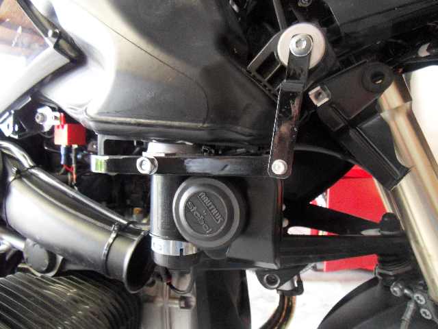

ich habe fertig. Die Nautilus ist drin und funktioniert, hehe. Gestern ist mir eine Katze vors Moped gelaufen, als die Nautilus ertönte, ist die einen halben Meter hoch gesprungen.
Die Hupe ist dort montiert, wo in USA der Filter für den Tank sitzt. Den Plastikhalter habe ich etwas bearbeitet (ich gehe davon aus, dass den hier kein Mensch braucht). Ansonsten Relais, fliegende Sicherung und selbst angefertigte Haltebügel.
War schon eine größere Bauerei. Dafür sieht man nix und wird gehört!
Gruß Micha

ok, hier also die Bilder. Folgende Teile wurden angefertigt (Arbeitschritte dahinter):
Halter für die Sicherung: einfaches Alu gebogen, hängt von der Sicherung ab
Träger für die Nautilis: Alu 15*5 mm, gebogen, gebohrt, lackiert
Stütze für den Träger: Alu 15*2 mm, gebogen, gebohrt, lackiert
Halterung Relais: Alu 15*2 mm, gebogen, gebohrt
Scheibe: Rand abgefeilt, Schlitz gesägt
Material: Kabel 4 qmm, Bougierrohr, Kabelschuhe, Sicherungshalter, Sicherung 20A, Plastikschlauch innen 8 mm, Schrauben, Kabelbinder
Die Halterung für den Aktivkohlefilter wurde so abgeändert, dass die Hupe bequem an der Stelle Platz findet. Dazu wurden im wesentlichen zwei Plastikkanten abgefeilt. Der Ansaugschlauch für die Hupe wurde nach hinten gezogen. Unbedingt darauf achten, dass das Schlauchende nach unten ragt, damit kein Wasser rein laufen kann.
Die Hupe ragt etwas in den Ansaugkanal. Das ist jedoch wurscht, da der wirksame Querschnitt nicht beeinträchtigt wird.
Fragen? PN.
Gruß Micha

Bild Nr. 3: Einen Schrumpfschlauch uebers Relais mit 3 cm Kragen unten, oben mit der Heissluftpistole drüber unten offen lassen.
Ansonsten gut gemachte Arbeit!
