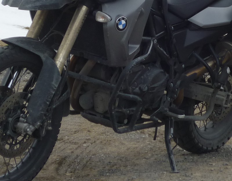

Ich habe den Wunderlich Sturzbügel Adventure, siehe Bild.
Der ist schön groß, geht tief nach unten (tiefer als der Motor), aber auch hoch zum Kühler, und ist sehr solide mit Motor und Rahmen verschraubt.
Braucht man das? Wenn Koffer montiert sind, fällt die 800 auf Lenker und Koffer, der Bügel berührt nicht mal den Boden. Selbst wenn die Koffer nicht montiert sind, wird der Bügel das Motorrad wohl "nur" vor Kratzern schützen. Wenn Dir das wichtig ist, ok.
Einen Schutz von Kühler oder anderem vor schwerwiegenden Schäden, die zu Liegenbleibern führen können (z.B. Kühler undicht), braucht und bekommt man nur im Gelände.
Da die Maschine ja keinen Kardan hat, sollte man die Kette öfters pflegen. Wie macht man das sinnvollerweise? Mit Teflonspray oder doch lieber einem Scottoiler
Ich habe einen Öler (Scott). Erfüllt seinen Zweck, macht aber auch dreckig.
Da die 800GS so frontlastig ist, steht sie auf dem Hauptständer mit dem Hinterrad in der Luft. Das HR dreht also frei, was normales Pflegen mit Kettenöl sehr viel einfacher macht als bei Moppeds ohne Hauptständer.
Probiers vielleicht mal konventionell mit Öl und Lappen und schau, obs nervt. Dann kannst Du immer noch den Öler verbauen.
