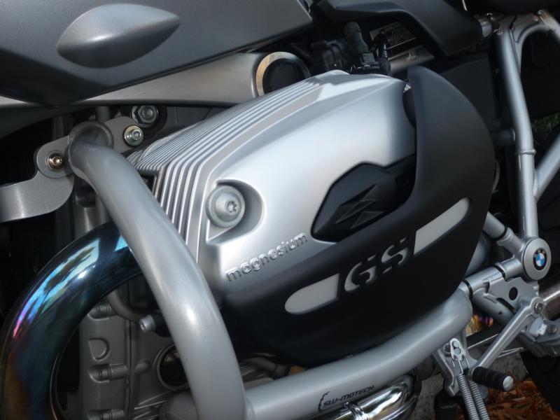

Hallo zusammen,
ich möchte meine "neue" gebrauchte GS besser gegen einen eventuellen Sturz schützen. Nun habe ich gehört, dass manche Sturzbügel gar nicht so gut seien, da im extrem Fall diese die ganze Motoraufhängung zerstören können. Bei GS-Parts habe ich den neuen X-Head Ventildeckelschutz ( http://shopserver.webdesign-striege...006/index.cgi?aktion=artikel&ps=457&subid=477 ) gesehen und fand diesen richtig super.( auch preisliche gegenüber einem guten Sturzbügel )
Nun meine Frage: Reicht so ein Ventildedckelschutz aus, oder ist doch ein Sturzbügel besser ? Wer von Euch hat hier schon leider Erfahrungen sammeln müssen ?

Ich habe mich für den Sturzbügel von SW-Motech entschieden, da ich erstens gerne auch mal auf Schotter unterwegs bin und zweitens der Stürzbügel von SW-Motech nicht nur die Zylinder von vorne, sondern auch von unten schützt. Preis war auch OK, ich habe € 149,- gezahlt.
Für reine Straßenfahrerei reicht IMHO auch ein stabiler Zylinderschutz.

ich hab sturzbügel von h&b und bin höchst dankbar darum. die gehen auch unten um die zylinder rum. hab sie im stand umgeworfen. dank der sturzbügel nur schrammen in demselbigen (aber ordenlich, ohne die dinger wäre echt was kaputt gegangen) und eine klitzekleine schramme in der plastikabdeckung der zündkerze. ich würde ohne sturzbügel nicht fahren wollen. korrigiere: schieben. fahren geht ohne umfallen. rangieren war das problem :D

Ich hatte den BMW Sturzbügel und die BMW Ventildeckelschützer verbaut, bei einem Unfall sind die Ventildeckelschützer einfach abgerissen( samt Gewinde im Zylinderkopf) hingegen hat der Sturzbügel meinen Motor gerettet. Jetzt habe ich den Sturzbügel von Wunderlich(H&B) verbaut ist meiner Meinung nach der der am meisten sinn macht.

Sturzbügel sind super, wennst sie mal im Gelände umlegst. Für die STrasse genügt der Kunststoffschutz, denn: beides ist zerkratzt wenn du auf Asphalt liegst, aber d Kunststoffdinger sind deutlich billiger als ein neuer Bügel;););)
In früheren Diskussionen zu dem Thema wirst du auch lesen, dass die Metallsturzbügel direkt am Motorgehäuse ansetzen, was sich bei einem Sturz auf der Strasse, ungünstig auf die Befestigung auswirkt.

gegen reine Umfaller helfen die Zylinderschützer. Vor allem bei Umfallern auf Schotter freut man sich über die Dinger, da sonst der Zylinder all die kleinen Kratzer hätte. Solche Zylinderschützer halten aber wirklich nur bei Umfallern im Stand. Ich selbst fahre eine Adv und finde die original BMW-Schützer sehr gut - wird die Belastung zu hoch, gehen durch Sollbruchstellen nämlich nur die Schützer kaputt. Diese Sollbruchstellen und eine Dämpfungsschicht zwischen Schützer und Zylinder sind m.M. nach auch die wichtigsten Merkmale für einen guten Zylinderschutz.
Fährt man etwas schneller, helfen nur Sturzbügel die Energie abzubauen. Meiner Meinung nach aber auch nur bis 40km/h. Sturzbügel allein geben aber keine Garantie, dass der Zylinder nicht auf den Boden kommt.
Fährst Du nur On-Road, außer öfter mit voller Reise-Beladung, würde ich keine Bügel anbauen, sondern nur Zylinderschützer. Ansonsten immer Beides.

Ich habe nur Schützer drauf, da ich doch die Schräglagenfreiheit extremst ausnutze.;) Daher auch keine Sturzbügel, weil diese dann aufsetzen und einen aushebeln könnten.
Schutz wird Dir wohl beides bieten. Mir ist meine dicke vor zwei Wochen weggerutscht, also hier haben sich die Schützer bezahlt gemacht, vor allem das Ding für den Kardan von Boxer-Design.
