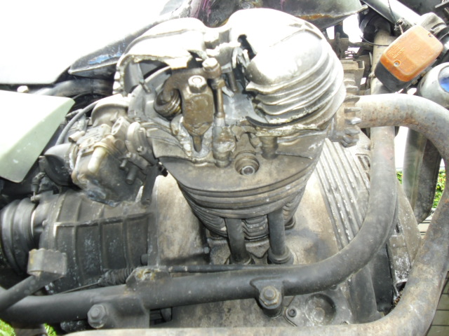

Meine Q ist schon ziemlich oft umgefallen.
Passiert relativ leicht wenn man im Gelände bei ganz langsamer Fahrt hängenbleibt und die Beine nicht nach unten reichen. Und zwar nicht weil die Q zu gross ist, sondern das Vorderrad schon bergan strebt, das Hinterrad noch unten ist und unter den Füssen in dieser Situation 25 cm fehlen.
Alternativ kann man einen gefrorenen Schotterhaufen auch zu schräg anfahren :(
Aber:
"Gelände" ist meist relativ weich. Das Schlimmste was bisher passierte war ein gesprungener Ventildeckel (bei 50Km/h auf Asphalt weggerutscht). Alles Andere führte nur zu Kratzern auf den Deckeln. Die serienmässigen Schützer aus faserverstärktem Kunststoff sind für'n A ... oder die Eisdiele. Die Aludinger sind nicht besser. Am wenigsten schlecht sind die "Weichplastikteile" der 1100.
http://www.powerboxer.de/4V-Zylinderschutz.html
Zusatzscheinwerfer, Tank oder Sonstiges habe ich bisher nicht angekratzt.
gerd

Am 2.7.11 habe ich meine 1150er OHNE Bügel mit ca. 110 km/h auf der Autobahn (beim Spurwechsel auf Bitumen weggerutscht) abgelegt.
Die Q rutschte auf dem re. Zylinder bis zum Stillstand.
Den Plaste-BH hat's natürlich zerbröselt und der V-Deckel hat tiefe Kratzer. (Hab leider kein besseres Foto)
Aber er ist noch dicht und der Schaden hinter dem neuen BH fast nicht zu sehen.
Die Q kann also definitiv einiges ab - wofür, außer zum bequemen Beinehochlegen, sollte man also den Schott da anbau'n?? - Und ob der Sturzbügel mein Dosenbier gerettet hätte, wage ich auch zu bezweifeln....
