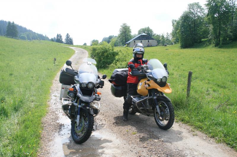

Moin, Uli,
ich kann aus Erfahrung nur zum Wunderlichen raten, der muss nicht ab beim Ölwechsel. Beim Originalen heißt das erstmal Tank ab, dann Sturzbügel ab und dann kommt man an die Ablassschraube. Völlig nervig ( BMW berechnet beim Ölwechsel ca. 40€ extra nur für die Sturzbügel-Demontage)
Bei unseren beiden Kühen muss der Originalsturzbügel nicht runter. Motorschutz abgebaut und etwas auseinandergebogen kommst an den Ölfilter ran. Alles andere sind Märchen.
Gruss Tim

Quatsch....., also bei meinem original Adventure Sturzbügel muss ich keinen Tank demontieren bevor ich den Ölwechsel anfange...
Einfach die Befestigungsschrauben am und vom Motorschutz demomtieren und Motorschutz abnehmen.....
Fertig......:)
Dann ist der Ölwechsel problemlos machbar.

Ja,
die Adv Bügel sind anders - sieht man ja sogar. DIe normalen Originalen müssen bei Märchenerzählern ab, bei den Heldenbiegern nicht...:)

TimGS
TimGS
Joined
Jul 6, 2008
Messages
358
Location
Elsass
(G)ehört (S)chmutzig
die mandartinfarbene Q aus Posting Nummer 10 (rechts) is ne normale Q. Allerdings mit ADV Bügel.
CU
