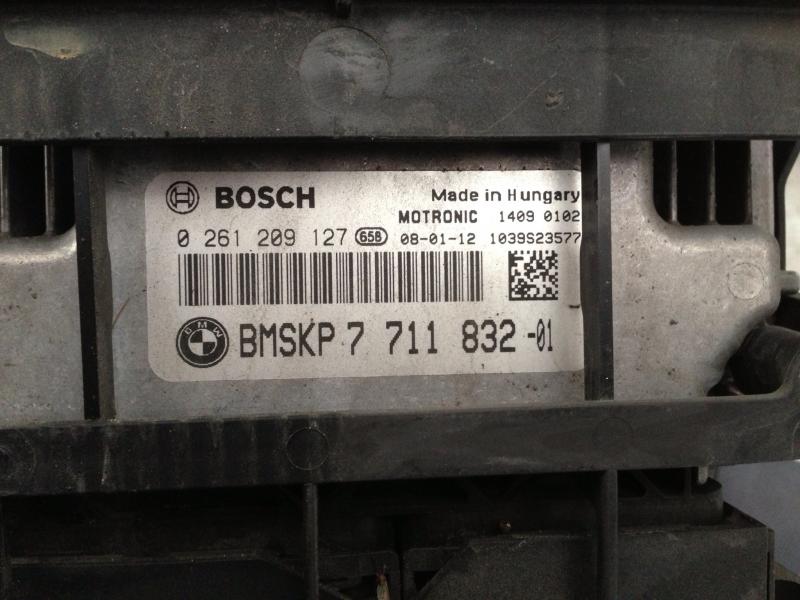

leider ist mein Motorsteuergerät Defekt, ich suche ein neues oder vielleicht jemanden der mir Helfen kann!
Bräuchte eines ab Bj 2008

Es kommt darauf an was mit deinem alten genau damit ist.
In einem gebrauchten SG ist die VIN des Motorrades, dass bis dahin die BMS-K, genutzt hat, hineingeschrieben und 10 Codes von Schlüsseln der WFS, also auch der, der vom Schlüssel des bis dahin genutzen Motorrades verwendet wurde, hinterlegt.
Die alten Daten zu sichern und auf ein gebrauchtes zu überschreiben ist kein Problem, die WFS zu programmieren schon. Man braucht zu dem gebrauchten SG auch den passenden / richtigen Schlüssel, damit das SG sich am Tester meldet und man dann die WFS neu auf den vorandenen Schlüsselsatz anlernen kann.
Ist in dem jetzigen SG aber der Datensatz schadhaft ( Checksumme stimmt in keinem Block), so gibt es keine Möglichkeit die Daten zu übertragen. Neue SW mit funktionierender WFS auf ein gebrauchtes SG geht nicht.
