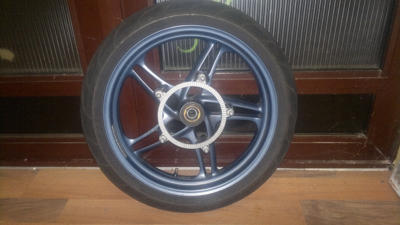

So, nun ist alles schön teilpoliert und auch schon neue Pellen drauf.....dann wollte ich die Felgen heute montieren und......
.....schöne Bescherung
Ich habe ja vorne und hinten einen ABS-Gußring (da ich keine Evo-Bremse habe) montiert und auf meinen originalen Speichenfelgen ist der Gußring vo/hi jeweils mit 5 kleinen Schraiben "extra" zur Bremsscheibe (die hat dann je 5 große Schrauben) befestigt...
Die "neuen" Felgen der BMW R 1150 R haben nur noch je 5 große Schraubenaufnahmen für die Bremsscheibe, wo dann zumindest hinten wohl der Blechring unter der Bremsscheibe fixiert werden muss...
Also brauche ich jetzt zumindest einen Blechring für hinten...in der Bucht schaut das sehr mau aus und ich habe die Hoffnung,
es hat hier jemand so etwas in seinem Fundus für mich über...
Würde mich jedenfalls freuen..

hast du jetzt andere räder gekauft als in dem besprochenen angebot?
dann wirst du wohl vorn und hinten auf blechringe umsteigen müssen.

Hi Larsi...
Es sind genau die im Angebot gezeigten und beschriebenen Felgen der BMW R 1150 R, nur halt teilpoliert....
"vorne BMW MTH 3.5 x 17 mit 120/70ZR17 vorne und hinten BMW MTH 5.00 x 17 mit 170/60ZR17"
Der Gussring vorne passt, nur hinten hatte der Weert (Vorbesitzer) bei seiner BMW GS wohl einen Blechring gefahren, den ich
derzeit aber nicht habe.
Mein Gussring hat wie voher beschrieben 5 separate kleine Schrauben zur Befestigug und die 5 Zoll-Felge hat jedoch nur 5 Gewinde
für die Schrauben der Bremsscheibe. Mein Gussring passt also nicht....
Also brauche ich dann für hinten einen Blechring, dessen 5 Aufnahmen passgenau über den 5 Aufnahmen der Bremsscheibe liegen
müssen und dann alles mit 5 Schrauben auf der 5 Zoll Felge montiert und fixiert wird.
Foto's folgen später......

dann sind es nicht genau die .... sondern nur "so ähnlich".
vorne:
die version des rades mit gussring hat um 5mm kürzere zapfen für die bremsscheibe auf der linken seite.
wenn die zapfen unterschiedlich sind, musst du gussring oder distanzhülsen und blechring verwenden.
hinten:
es gibt kein boxerrad mit fünf doppelspeichen für gussringmontage.
entweder es muss es modifiziert sein oder blechring verwenden.
oder man verwendet das rad der K1200RS mit bremsscheibenadapter.

@ Larsi
Erst einmal lieben Dank für die Infoweitergabe....
Es sind natürlich die Felgen aus dem Angebot (habe ich vom Weert gekauft) und jetzt nur noch teilpolieren lassen...
Ich habe mit meinem freundlichen das Problem dank deienr Mithilfe wohl lösen können.
Die Felgen sind ursprünglich bei Fallert bearbeitet und eingebaut worden...
Die hintere Felge stammt von einer BMW R 1150 R und ich muss mir da jetzt den Blechring für organisieren...
Die vordere Felge ist wohl ursprünglich aus einer BMW R 1100 S und überarbeitet/ abgedreht, da hier der Gussring dabei ist (und beim Weert auch passte),sowie der Tachomitnehmer, so dass es für die 1150 GS passt.
Also fahre ich dann in Zukunft vorne den Gussring und hinten den Blechring...:cool:

ah ok, jetzt verstanden ... :rollleyyes:
sollte so klappen wie du es vor hast.
