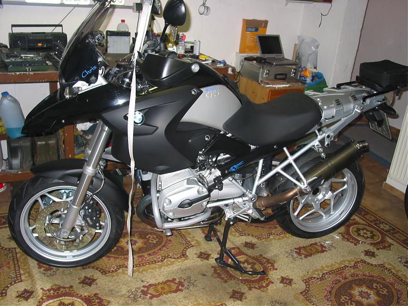

Hallo Frank,
Passt nicht, da die K-Felge Laufrichtungsgebunden ist.
Felgen von der s,st passen.
Surversatz hast du immer mit breiterer Felge.
Ist beim Fahren nicht zu Merken.
Außpuff muß ein anderer Verbaut werden sonst wirds zu Eng!
Bikergruß Chris
