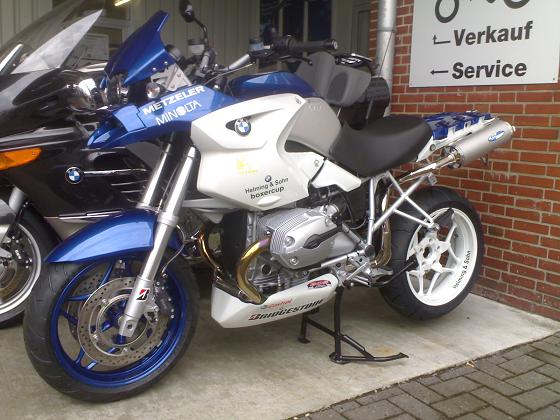

Hallo GS-ler, wer von euch hat schon mal einen Supermotoumbau auf 17" bei ner 12er GS gemacht???? Kommt die Maschine dann nicht vorne ca. 20-30mm tiefer???? Das heist ja ich kratze noch eher mit der Fußraste??? Wie sieht das aus mit dem Versatz der hinteren Felge aus??? Tüv und abnahme ...... gab es Probleme oder so ? Vorteile oder nicht ??? Gruß Frank

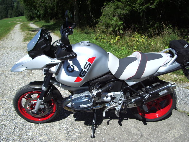

Da bis dato noch niemand geantwortet hat gebe ich nun meinen Senf dazu.
Ich fahre aber leider keine 1200er, sondern nur eine 1150er GSA mit Supermotoräder der Größe 120/180. Habe noch 2 Bilder mitgeschickt. Ich habe mein Moped fast so gekauft wie es nun da steht. Ich selbst habe nur die Sitzbank umbauen lassen und tiefere Fußrasten montiert.
Nach über einem Jahr und ca. 17000km kann ich dir meine Erfahrung geben.
Meine GSA sieht für mich geil aus und es mach irre Spass damit zu fahren.
Nun aber zu den Nachteile : Zu den recht hohen Umbaukosten kommen in Zukunft höhere Reifenpreise. Die Reifen halten auch nicht so lange. Ganz wichtig ist auch ein guter Reifen. Da du eine andere Lenkgeometrie, steilerer Lenkwinkel hast und ein kleineses Vorderrad ist es nicht so einfach mit den Kurven, besonderes wenn es bergabgeht und du anbremst........
Ich hatte mal dem Michelin Macadam drauf, in solchen Situationen mit der Frau hinten drauf kein Spass, mach brauch man hohe Lenkkräfte. Der beste Reifen bis dato war eindeutig der Z6, der hielt aber nur knapp 6000km.
Mein Fazit : Mir gefällt mein Moped so wie es ist und ich komme damit zurecht.
Umbauen würde ich eine Neue aber nicht mehr. Zu viel Geld und schwerer zu fahren.
Da die 1200er ist weiß ich nicht ob sich die andere Geometrie auch so auswirkt.
Ich hoffe dir ein bisschen geholfen zu haben.
Gruß Chrissi

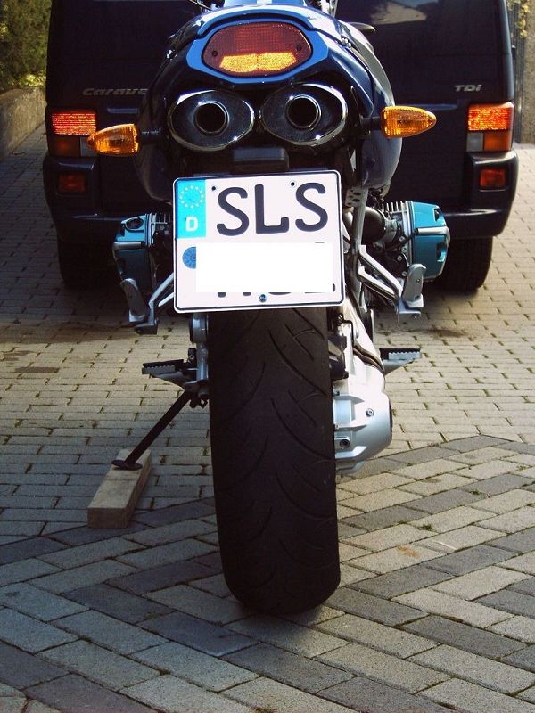

Hi,
ich habe den Umbau vor ca. 1,5 Jahren gemacht.
Vorteil= mehr Handlichkeit. den Versatz merkst Du nicht beim fahren. Habe außerdem ein Wilbersfahrwerk das 2 cm höher ist.
Wenn Du die serienmäßigen Felgen der ST oder die von Schnitzer nimmst, dürftest du keine Probleme beim TÜV bekommen.Weiterer Vorteil bei den Umbau bei der 12er gegenüber der 1150er ist das Du die sereinmäßigen Felgen immer wieder montieren kannst ohne Probleme mit den Tachoantrieb da digital.
Vorsicht bei den Reifen = die 12er ist extrem handlich mit diesen Felgen. Mann kann nicht jeden Reifen nehmen ansonsten wird Sie kippelig. Ich empfehle den Sportec M3
Mfg Gerald

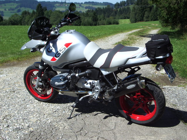

Habe auch einen Umbau auf 120/180.:)
Die Felgen sind von der ST, es gab beim TÜV absolut keine Probleme.:p
Als Reifen ist der Metzeler Z6 montiert, ich finde ihn absolut erste Sahne.
Klar, der Verschleiss ist höher, aber der Spaß-Faktor auch!!:rolleyes:
Ich kann einen Wechsel nur empfehlen...;)
Martin.

Mensch Martin, und die Parkbank in Felgenfarbe mitlackieren lassen, Kompliment!
;) Stephan

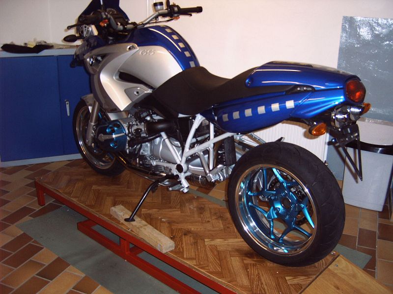

Guckst Du hier. Kannst Du kaufen. Motorradzentrum-ems-vechte.de 05908/919990 Tobias Sedlatschek Für technische Fragen lässt Ihr Euch Daniel oder Pusti geben. Schönen Gruß von NOH bestellen.

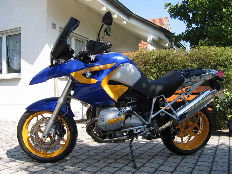

Zu 17" und Spurversatz, ihr könnt die Felgen von der 1200ST,1200s oder AC
Schnitzer
einbauen den Spurversatz habt ihr immer .Es gehört schon etwas mehr dazu die GS wieder in die Spur zu bringen !!
Oder eure rechte Fußraste setzt ständig auf !
Mfg.91 bauer
