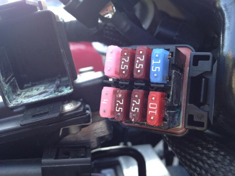

Problem beseitigt! Sicherung getauscht, ein letzter "Reset" und jetzt ist alles wie vorher! Danke für Eure Tipps und Hinweise!
P.S. Habe mal eine Foto angehängt. Der kleine Kasten zeigt innen teilweise grünlichen Belag - auch die Füßchen der alten Sicherung waren nicht blank ...?

So sah's vorhin bei meiner G nicht aus, obwohl ich diesen Sommer schon heftige Regenfahrten erlebt hab und das Motorrad auch ab und an wasche.
Ich würde da mal mit Kontaktspray dahinter, vorher alle Sicherungen rausziehen.

Genau das habe ich gemacht - jede Sicherung einmal abgezogen und ein bißchen Kontaktspray auf die Anschlüsse und die Steckerchen. Und morgen geht es wieder nach Holland!:cool:
