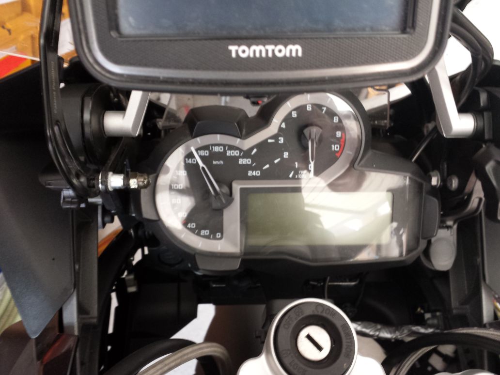

Ich habe heute meine GSA LC beim BMW Händler abgeholt. Lt. Betriebsanleitung bewegen sich dienzeiger von
Drehzahl und geschwindigkeitsanzeige bis zum Endanschlag! Bei meiner GSA LC leider nicht!
jetzt frage ich mich natürlich, ist die BA falsch, oder liegt bei mir ein Defekt vor.
wie ist es bei euch?

der Tacho kann so ziemlich jeden beliebigen Wert anzeigen, im Stand und währen der Fahrt. Es gibt ganz sicher keinen mechanischen Anschlag für die Tacho-Nadel.
Guckst Du:
Ich muss demnächst zum :) dann wird der Tacho ausgetauscht. Angeblich gab es eine Serie, bei der die Tachonadel nicht fest genug befestigt ist. Dadurch kann diese durchrutschen. Man könnte auch sagen, der Bock ist schon im Stand sauschnell. ;)
Angeblich kann BMW das nicht auf einzelne Fahrgestellnummern eingrenzen, weshalb die Kunden noch nicht angeschrieben wurden sondern BMW wartet bis sich die Kunden melden.

das ist ein Fehler im BHB...das ist so bei den Anzeigen der F-Modelle mit BC...dort werden die elektromotorisch angetriebenen Zeiger der analogen Anzeigegeräte für Drehzahl und Geschwindigkeit einmal bis zum Endanschlag und wieder zurück geführt. ...war wohl etwas Hektik in der BHB-Redaktion bei BMW und ein Lehrling hat mal eben "copy paste" gemacht...
Guckst Du:
BikeMalWieder
hatte ich auch..meine Tacho-Nadel blieb im Stand geschätzt bei 270, wurde die komplette BC-Einheit gegen eine neue Einheit getauscht...seitdem fährt sie wieder langsamer:cool:
