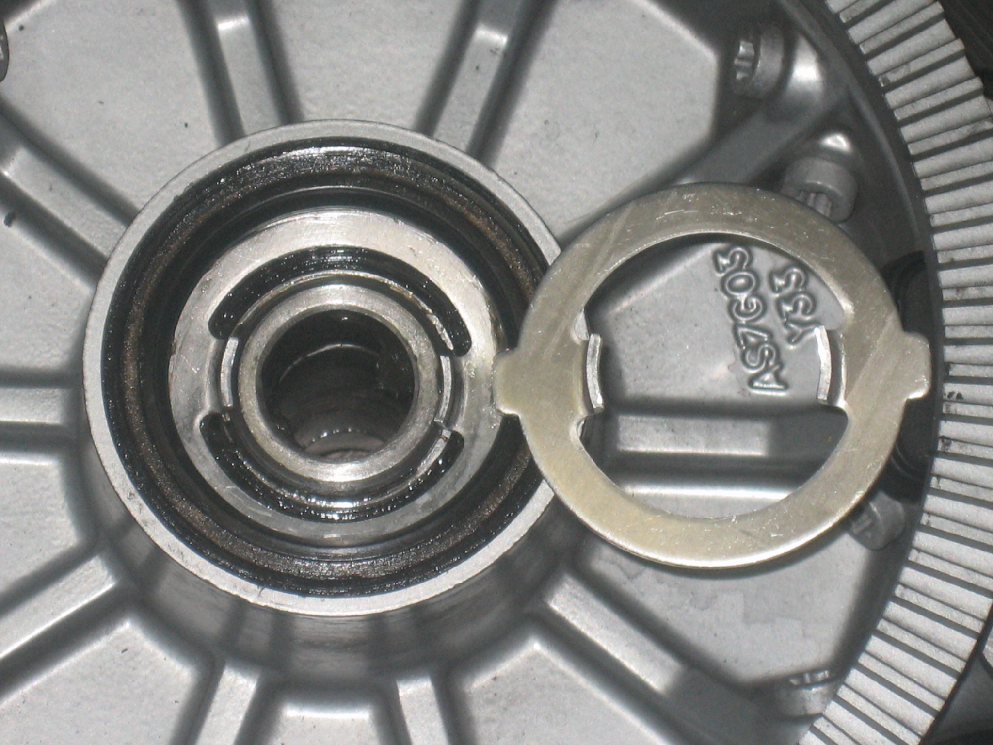

Und nun bin ich absolut ratlos!!!!!
Ich habe heute eine neue Tachowelle bekommen. Die Alte nochmal getestet mit Akkuschrauber. Tacho zeigt an, km-Zähler dreht sich. Welle ausgebaut und überprüft. Hülle ok, Welle herausgezogen und nicht die geringste Kleinigkeit gefunden.
Als nächstes die Neue am Tacho angeschlossen.....Akkuschrauber.....Alles funktioniert bestens. Dann am neuen(!) Antrieb angeschlossen...Rad gedreht...nix mehr tut sich. Welle wieder vom Antrieb abgenommen und Rad gedreht....Antrieb dreht sich, aaaber er lässt sich mit zwei Fingern aufhalten. Also Rad ab und Mitnehmerscheibe kontrolliert.....da ist nix aussergewöhnliches zu sehen und sie sitzt auch bombenfest.
Ich weiß jetzt echt nicht mehr weiter. Der Tacho funktioniert, Die Welle funktionierte, trotzdem erneuert, Antrieb funktionierte, aber trotzdem erneuert. Alles ist offensichtlich völlig okay, aber der Tacho zeigt nix an. Der Fehler müsste eigentlich zwischen Rad und Antrieb sein, aber da ist alles völlig i.O.

Sind die Laschen vom Antrieb lang genug, dass sie sauber in der Mitnehmerscheibe einrasten?
Schau doch mal ob Du da ggf. Kratzspruren hast.

ich würde das ganze nun nochmals von Anfang an prüfen und zwar beginnend am Antriebsblech in der Nabe. Sitzt dieses in der richtigen Tiefe in der Nabe? Dazu hebel doch mal vorsichtig den Simmerring raus und schau ob hinter dem Blech mit den Doppelnasen auch noch ein Seegerring vorhanden ist welcher das Radlager / Buchse, sichert.
Vielleicht ist da das Problem und der Mitnehmen sitzt zu tief und greift nicht mehr richtig im Antrieb....
Sowohl vom alten wie auch von neuen Antrieb sind die Laschen gleich lang und nix beschädigt.

Lars, du wirst sicher recht haben, aber wo ist das Prob? Ich habe auch eine neue Mitnehmerscheibe da und die sieht genau so aus.

@Truckie: Überprüft habe alles schon mehrmals. Deinen Vorschlag könnte ich noch probieren. Allerdings wie gesagt...war alles 105 tkm montiert und daher frage ich mich, wo der Simmerring hingekommen wäre. Aber mittlerweile halte ich schon alles für möglich.

Nicht der Simmerring aussen sondern der Sicherungsring / Seegerring hinter dem Mitnehmer war gemeint, Walter. Wenn da alles richtig ist, muss ich sagen, dass dein Mopped ein Fall für X Factor, das Unfassbare, ist..... :rolleyes:

Gerd, das ist ja das Problem. Tachowelle von unten mit Akkuschrauber angetrieben, dann geht der Tacho. Beim Antrieb ist es so, dass, wenn er vom Rad angetrieben wird, die Ausgangsseite mitdreht, aber sich mit den Fingern stoppen lässt. Logischerweise müsste der Fehler bei der Mitnehmerscheibe in der Radnabe liegen. Aber da ist nicht die geringste Veränderung zu sehen. Die eingebaute ist mit der neu gekauften absolut identisch. Und sie sitzt auch fest in der Nabe ohne sich zu drehen.

Ich habe jetzt den Antrieb auf die Radnabe aufgelegt und gedreht. Funktioniert einwandfrei, da lässt sich nix stoppen, sondern dreht sich alles, wie es sein soll.

Okay Volker, auf´s Hirn habe ich mir schon lange gegriffen. Natürlich habe ich auch schon in Erwägung gezogen, dass ich irgendwas übersehen habe. Der Fehler kann eigentlich nur im Bereich Mitnehmerscheibe - Antrieb liegen, aber beide Teile sind völlig okay. Ausserdem ist der Tacho ja schon ausgefallen, bevor ich etwas daran gemacht habe. Und der letzte Radwechsel war vor ca. 5000 km.
