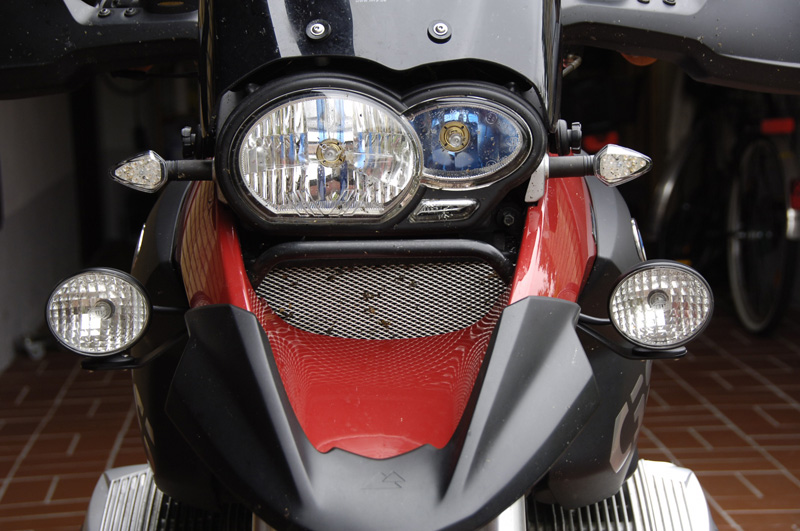

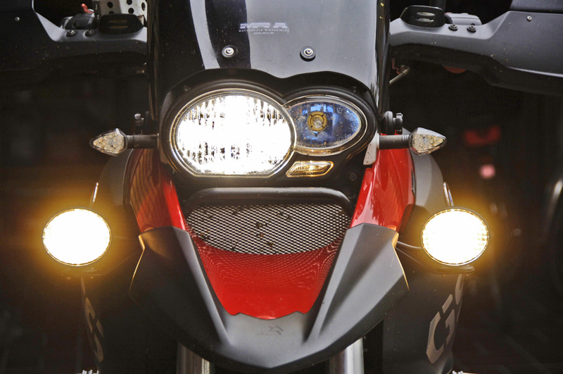

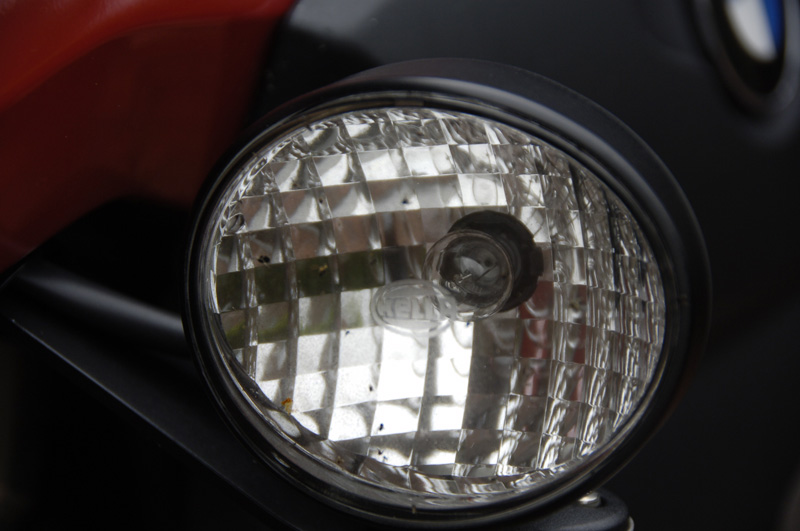

Hallo, zunächst mal: ich bin ganz neu.
Zum Thema. Ich will GESEHEN werden, und habe mir deshalb die Taglichtleuchte von Hella an meine GS1200 montiert . Diese sind oval und mit 16 Watt Glühbirnen bestückt. Eine andere Lampe von Hella ist flach und hat nur 6 Watt pro Lampe. Diese Taglichtleuchten sind praktisch weiße Rücklichter. Sie haben KEINE Scheinwerferwirkung. Diese Lampen sind aber richtig hell und absolut ideal um tagsüber von unseren Hauptfeinden, den Autofahrern, gesehen zu werden. Ich werde mich an den ADAC wenden, und sie auf diese passive Sicherheit für Motorradfahrer aufmerksam machen. Vielleicht ist das für den ADAC schon nicht mehr neu.
Ich bin Pressefotograf und war viel zu oft bei Motorradunfällen bei denen der Autofahrer einen von uns übersehen hat !!

GSClaus
11.08.2006
69
Hallo Ralf,
die Tageslichtleuchten von Hella sind federleicht total dicht. Das Auswechseln der Glühbirne ist nicht möglich. Allerdings hält die Birne mindestens 2000 Stunden. Hella sagt locker 3000 Std. Das reicht für ca 10 Jahre.
Nebelscheinwerfer müssen nach unten ausgerichtet werden, weil sie sonst blenden würden, dadurch wird aber die Erkennbarkeit von vorne über Tag stark reduziert. Die Taglicht Lampen können aber voll nach vorne ausgerichtet werden, weil sie eben nicht blenden. Das macht sie um längen am Tage heller
Claus

GSClaus
11.08.2006
69
hallo Dietmar,
ich bin
bereitz hier beim ADAC gewesen, ich kenne den Menschen sehr gut.
ADAC München zeigt sich interessiert, wollen Bilder haben. Mal sehen was die sagen. Ich könnte mir vorstellen, dass man die Lampen tiefer anbringen müßte um die Blendwirkung bei Dunkelheit (Tunnel) zu reduzieren. Nachts sind sie ohnehin überflüssig. Die Lampen sind ja für Autos gedacht und da sitzen sie ganz unten. Die fahren über Tag auch durch Tunnels. Übrigens gibt es EU-Staaten wo die Lampen an Autos bereitz vorgeschrieben sind. Werden also mit Sicherheit auch zu uns kommen. Mein TÜF Kumpel, Motorradfahrer und Spezi für Motoradprüfugen, hat mir gesagt "bau sie an, ist eine gute Sache". Das Ganze ist natürtlich nicht genehmigt. Das ist mir bei dieser Sache aber völlig egal.
Ich fahre damit jetzt ca 14 Tage, mich hat noch nie einer angeblinkt. Die Lampen sind zwar sehr hell, da sie aber keine Scheinwerferwirkung haben
kann man gut daran vorbei sehen. Ich bin jetzt gespannt was weiter passiert.
