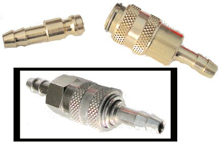

Zu Hause nehme ich diese Dinger
gerd

hmm...
also das macht mir einen ordentlicheren eindruck als die plastikdinger bei HG und louis
gerd_
gerd_
17.04.2004
18.137
Hi
Was heisst Eindruck? Die Plastikdinger von CPC tun es. Ich hatte sie schon vor 16 Jahren an der Affentwin. Wir hatten die Dinger damalsl beruflich bei einigen Maschinen in unserer Ffertigung eingesetzt und da waren 2 übrig :).
Die alte AT fährt noch immer damit herum. Die Dinger sind eigentlich aus dem Bereich des Chemieapparatebaus. Es schiesst ja keiner drauf, also ist Metall nicht notwendig. Aber wer's lieber mag....:D
